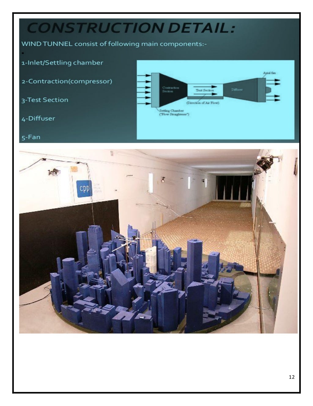

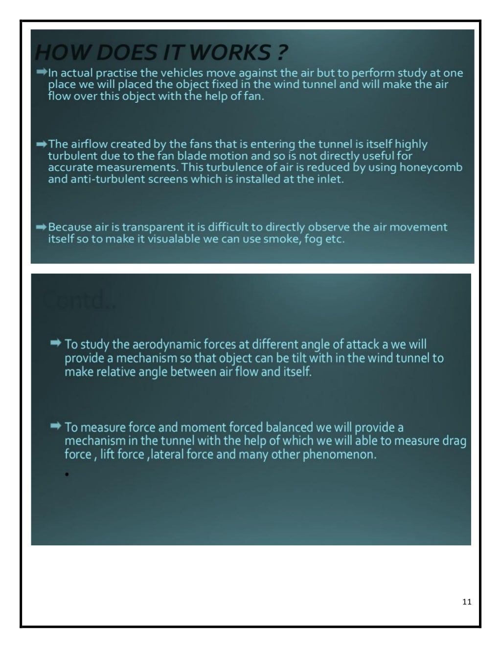

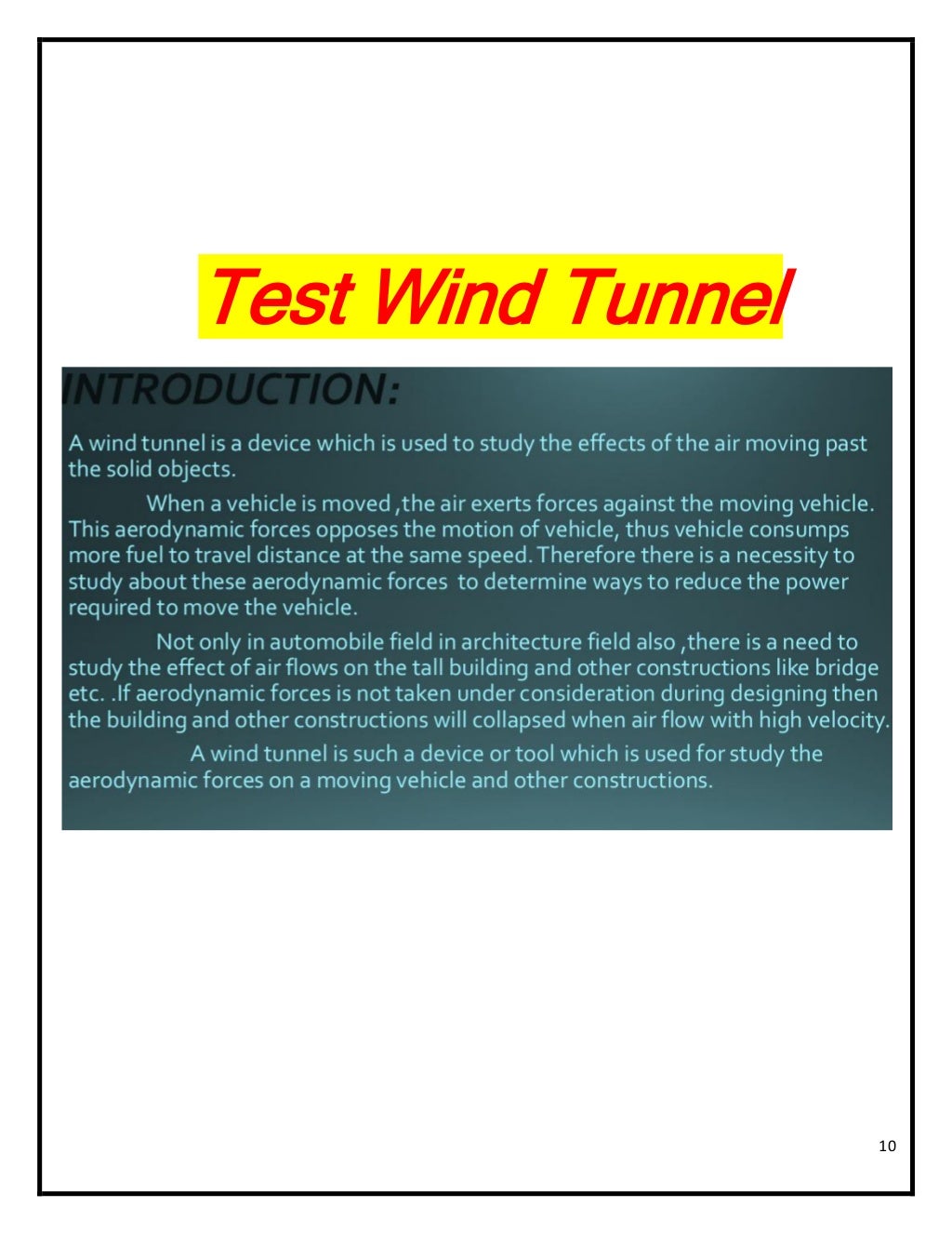

wind tunnel building test - تجربة نفق الرياح -الأبنية العالية
Wind engineering testing
تجربة نفق الرياح
تشترط بعض الكودات الهندسية يجب اجراء تجربة نفق الرياح
على نماذج مجسمات مصغرة ضمن نفق التجربة
في حال تصميم البناء البرجي العالي – وناطحات السحاب
عندما قوانين ودساتير حساب تأثير قوى توزيع وضغط الرياح
المبسطة والتقريبة المعطاة بالكودات لا يسمح بتطبيقها
