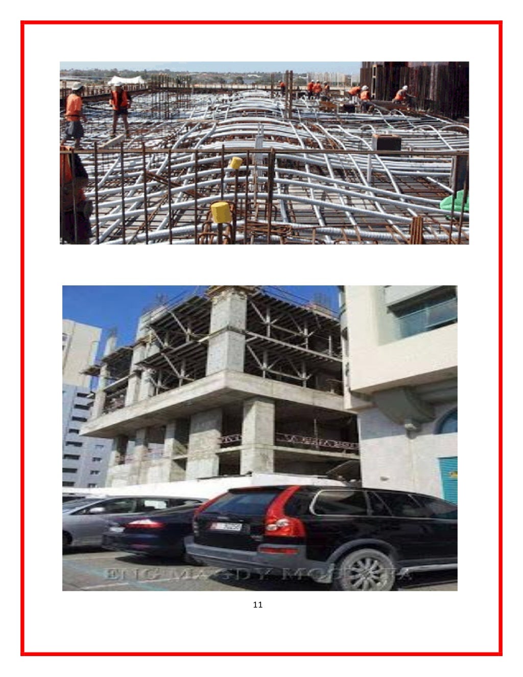

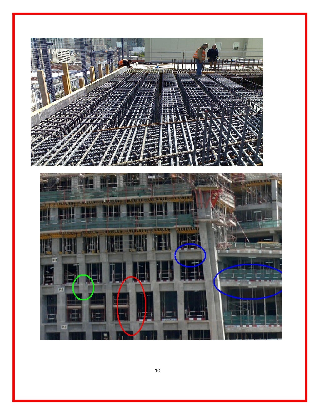

- Transfer slab
- تصميم البلاطة التحويلة
البلاطه التحويليه هي بلاطه تشبه اللبشه الحصيرة في التصميم
حيث الاعمده والجدران اعلاها مختلفه عن الاعمده اسفلها وذلك لظروف معماريه واستثمارية
للمشاريع البرجية العالية و تصمم كأنها لبشه مسلحه مرتكزه على خوازيق اوتاد
وهى الاعمده أسفل البلاطه التحويليه وتخضع لحالات التحميل للاعمده أعلى البلاطه التحويليه
من رياح وزلازل والاحمال الحيه والميته

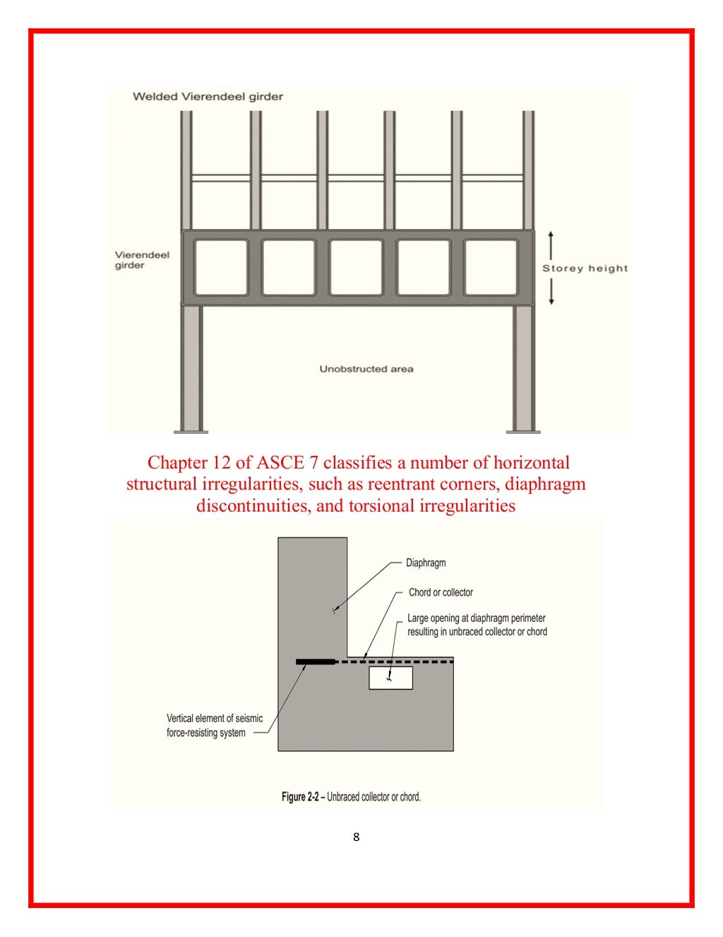

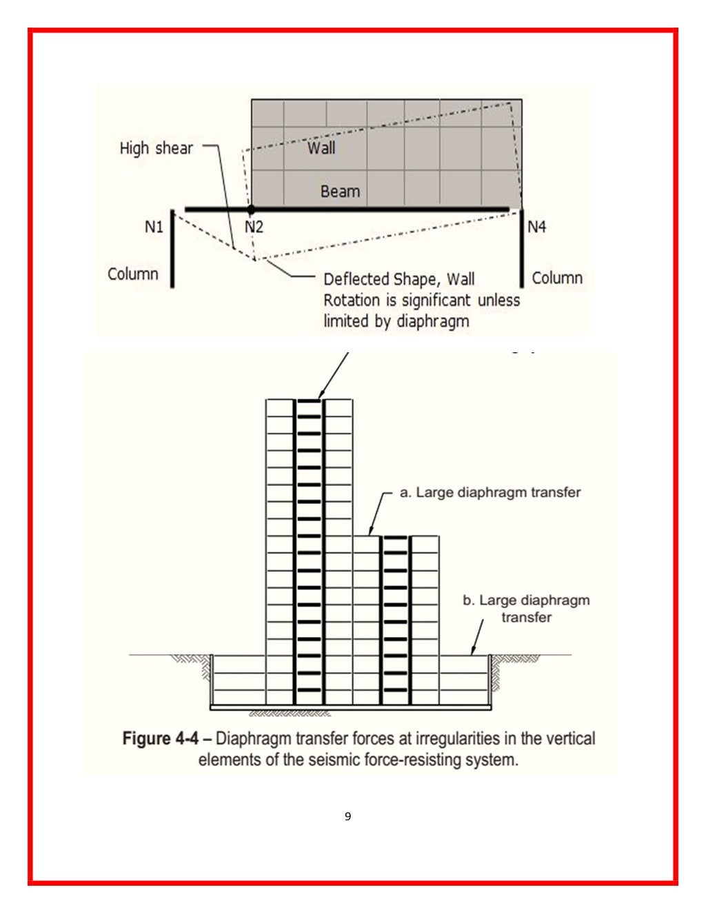

بالطبع المبنى الذى يحتوى على بلاطه تحويليه لابد من عمل تحليل ديناميكى
وتكبير قوى الزلازل والقوى الأفقية لتواجد نقاط عدم الانتظام في البلاطة التحويلية

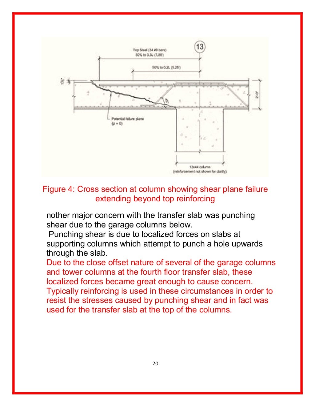

يمكن الرجوع الى الملف تصصيلات وايضاحات مفيدة في التصميم
Transfer Slabs Beams Design Tall Building- تصميم بلا طات وجوائز التحويل الأبنية البرجية- Construction of Transfer Plate

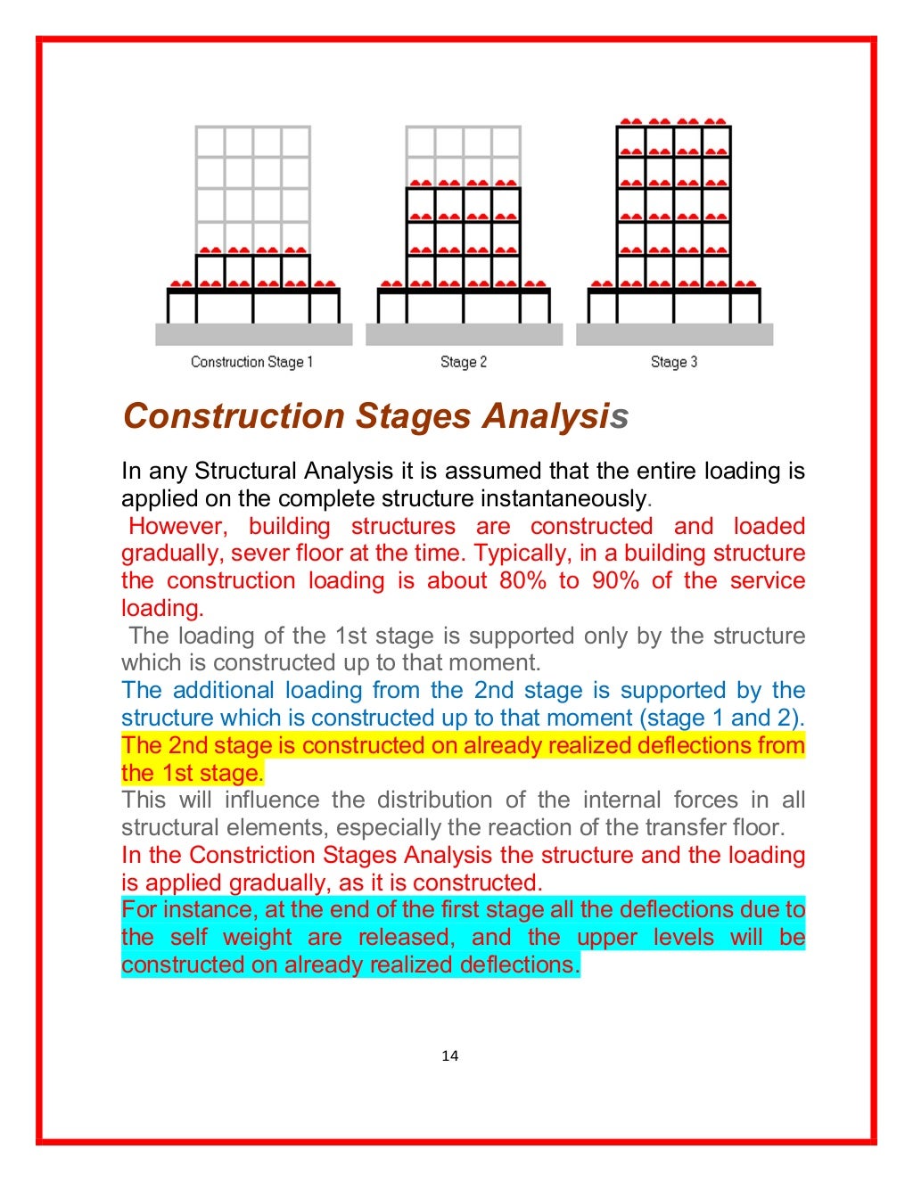

لزيادة الامان يتم التحليل بطريقة non linear construction stage
لاخد في الاعتبار تاثير الاحمال مع الزمن من وجهة نظري

- طبعا تم اخذ ما تسأل عنه وجاء شرحه بالتفصيل اعلاه
تحت بند construction stages Analaysis
وهي نمط من تحليل الحمولات اللا خطية الغير ستاتيكىة
وحسابها متواجد في برنامج ايتاب
