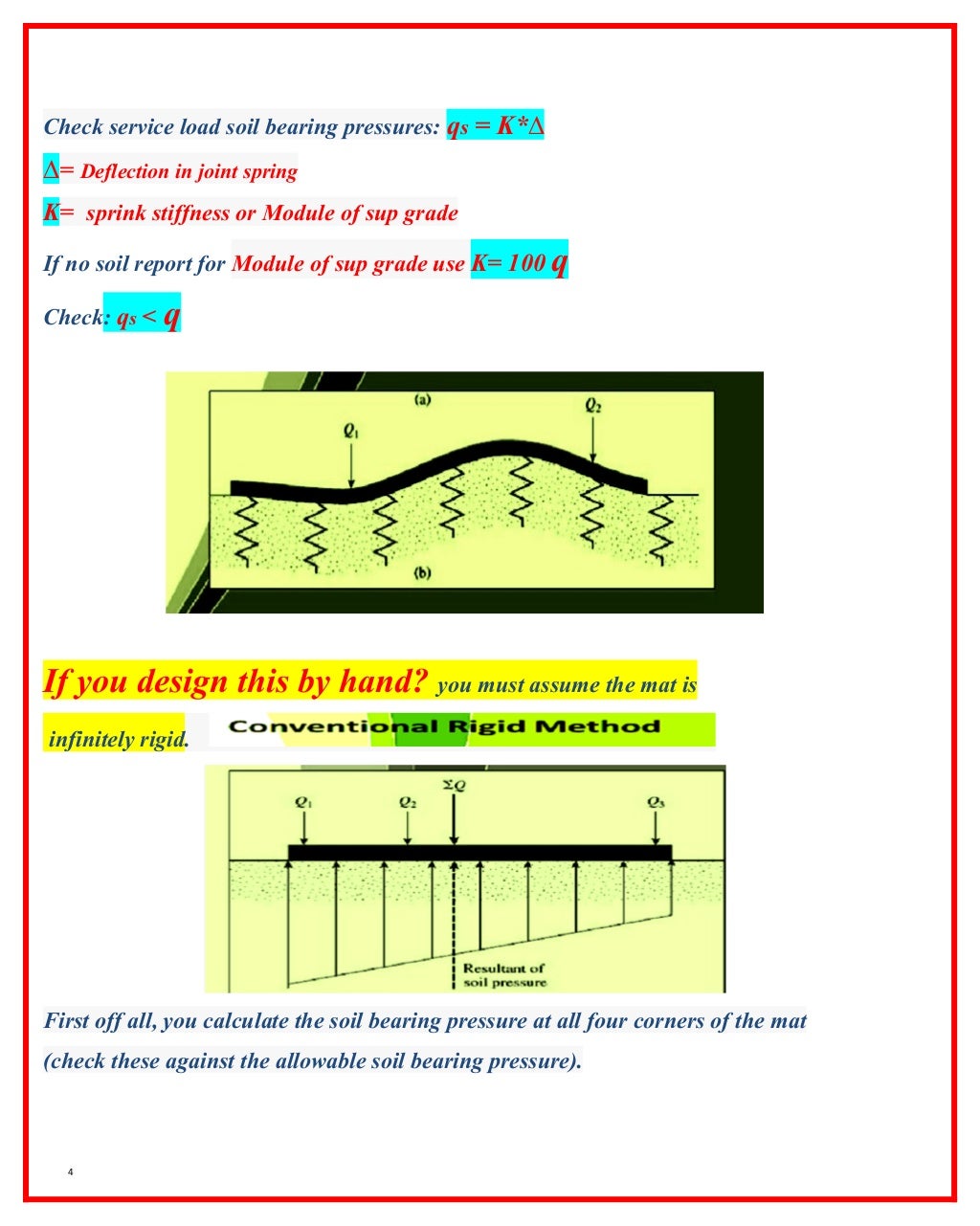

جزاكم الله خير على الملف القيم دكتور

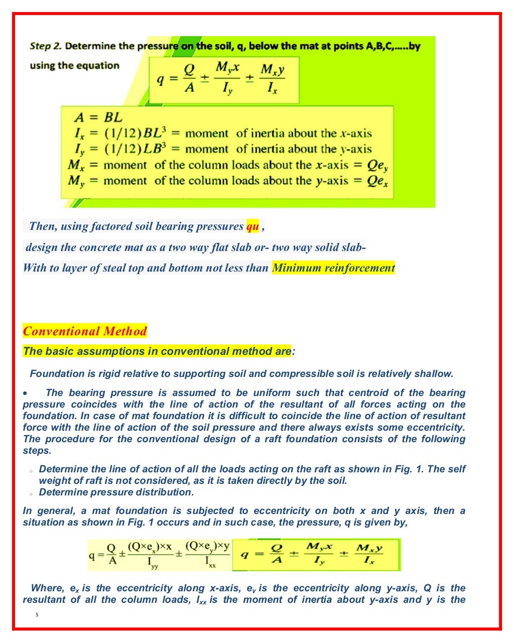

عندي سؤالان في موضوع التصميم اليدوي ...
الاول
كما تفضلتم نقوم بافتراض ان القاعدة جاسئة تماما ...طيب هل هناك شروط لتحقق هذه الفرضية ام ان اي رافت يمكن اعتبارها جاسئة حتى وان كانت سماكتها بسيطة؟
الثاني
عندما نقوم بتصميم رافت عادية يعني ليس فيها beams ...ناخذ شريحة في كل اتجاه ونقوم بتصميمها فهل هذه الفرضية صحيحة ام تحتاج الى تعديل ...حيث ان المنطقي ان تتوزع الاحمال على الاتجاهين وليس ان ناخذ كامل الاحمال في كل اتجاه؟

1- تحسب صلبة عندما تكون اللبشة ( الحصيرة) صلبة
rigid وسماكتها تحقق شرط الصلابة بين مجازات الأعمدة .. وفي اللبشة الصلبة نفرض توزع ضغط التربة اسفل اللبشة منتظم.. يعني لاتتأثر بتفاعلات وتغيرات التربة ويمكن اجراء الحساب بالطرق التقربية
- اللبشة المرنة هي التي تتأثر بتفاعلات التربة اسفلها ولا تحقق شرط الصلابة بسماكتها ولا يكون توزع الضغط منتظم اسفلها بل اعظمي اسفل ارتكاز الأعمدة ويتناقص بالتدريج ولايمكن اجراء الحساب بطرق تقربية وتحتاج معونة الحاسب ومعرفة Sub -Grade Modulus
- وقد اعطت بعض الكودات قيم شرط الصلابة ونحقيق توزيع ضغط منتظم
2- في حال تواجد كمرات مدفونة او ساقطة او مقلوبة
يمكن تطبيق مبدأ توزيع الحمولات باتجاه واحد او اتجاهين
لكن في حال البلاطة المصمتة يمكن تطبيق شرائح columns strip
middle strip كما في البلاطات الفطرية اللاكمرية
- لكن عند استعمال الطريقة التقريبة يفضل الحساب على كامل ضغط التربة
اسفل اللبشة في كل اتجاه بسبب تواجد اجهادات اضافية غير محسوبة من توزيع
ضغط غير منتظم الى هبوطات غير منتظمة تحتاج الى تسليح اضافي
لذلك يوصى لتغطية تواجد هذه الاجهادات الثناوية عدم اجراء اي تخفيض
واجراء حساب التسليح العلوي والسفلي على الضغط اسفل اللبشة بالاتجاهين
تحياتي
