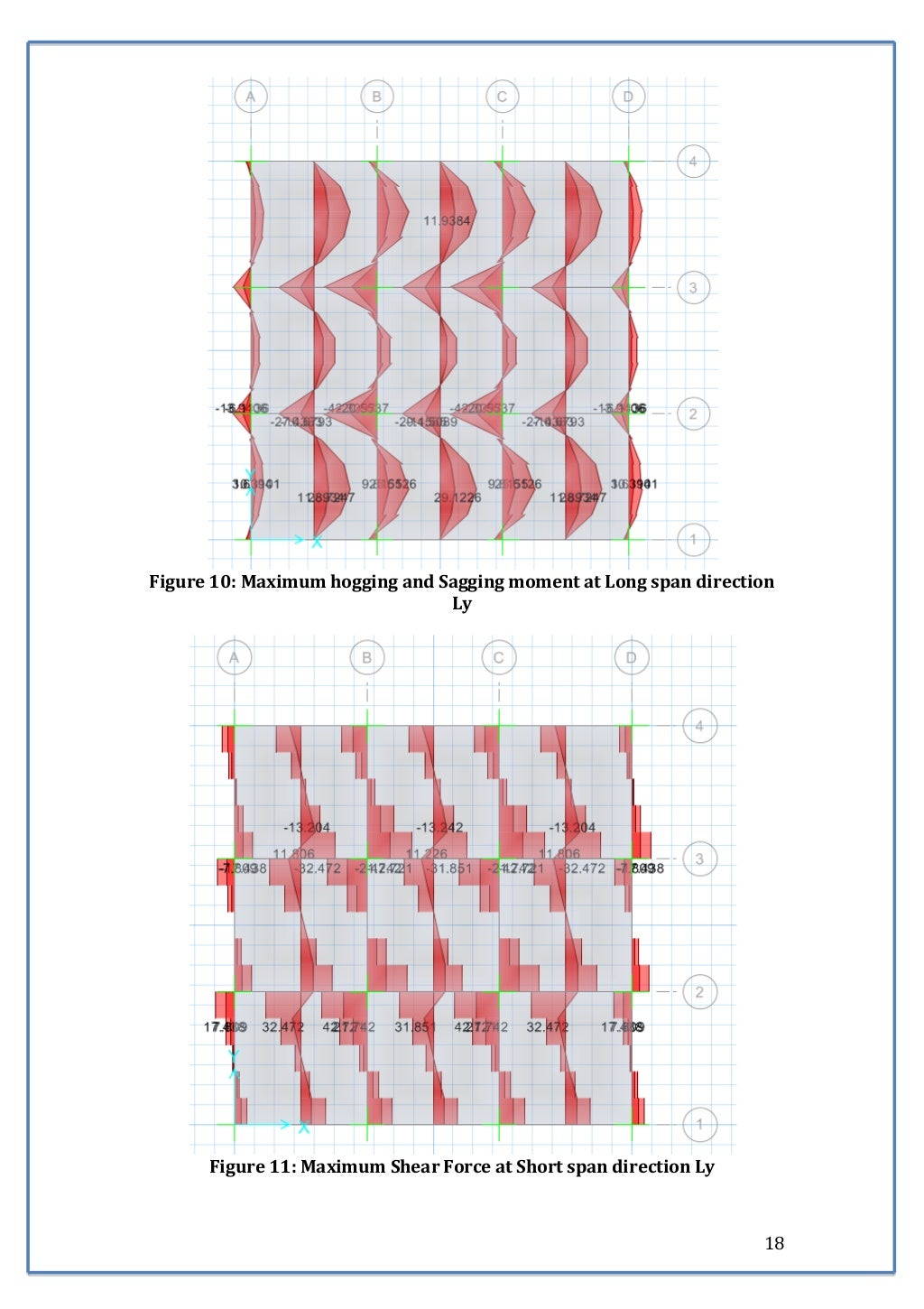

تصميم البلاطات الخرسانية المسلحة
- كيفية وطرق نقل الحمولات والقوى من برنامج
ايتاب ETABS الى برنامج سيف SAFE
- ايجاد العزوم واجهاد القص والثقب والانتقالات
والتسليح اللازم بواسطة برنامج سيف
ومقارنته مع الطريقة اليدوية
SLABS DESIGN EXPORTING ETABS TO SAFE

CSI ETABS & SAFE MANUAL: Slab Analysis and Design to EC2 #analysisslabwithetabs#analysisslabwithsafehttp://www.slideshare.net/ValentinosNeophytou/csi-etabs-safe-manual-slab-analysis-and-design-to-ec2 … via @SlideShare

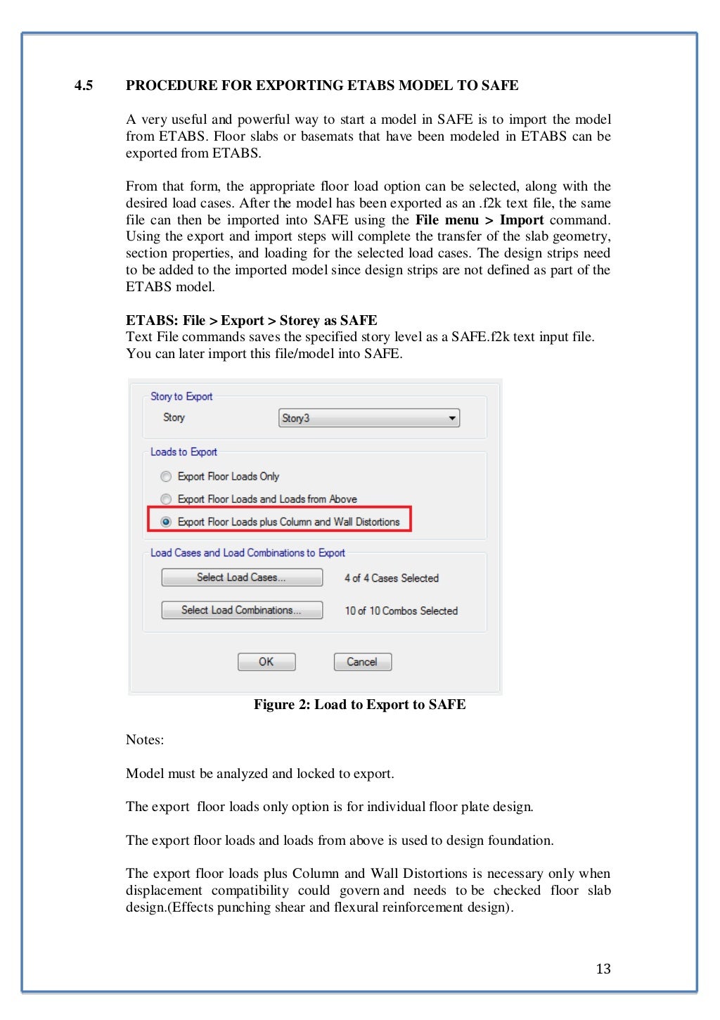

السلام عليكم ورحمة الله... اضافة الى كلام استاذنا الدكتور يوسف يجب ان نلاحظ ان :
عند التصدير الى السيف من الايتاب.. يجب اختيار الخيار الثاني وهو "export loads and loads above" وذلك بسبب التالي:
1) هذا الخيار ياخذ بعين الاعتبار الاحمال من الطوابق العليا للطابق الذي صدرته للسيف وهذا هو الصحيح وخصوصا لنصميم الاساسات
2) كان هناك سؤال مهم وهو هل استخدم هذا الخيار ام الخيار الثالث والذي يصدر ال Distortions.. والجواب هو ان شركة CSI وضعت الخيار الثالث لكي نستطيع التصدير لبرنامج السيف الاصدار 8.. لان هذا الاصدار لا يستطيع حساب ال distortions على الاعمدة والوولز الناتجة من احمال الطوابق العليا... اما اصدار 12 واصدار 14.. يستطيع البرنامج حساب هذه الdistortions لذلك لا يجب استخدام الخيار الثالث مع الاصدارات الحديثة لانه عندها سوف يقوم بحسابها مرتين...
والله تعالى اعلم.. بالتوفيق​

- ما جاء في شرح شركة
CSI هو الصحيح ويطبق على
جميع الاصدارات
- يجب اختيار الخيار الثاني وهو "export loads and loads above"
وذلك عند حساب
قواعد الأساسات ونختار طابق ردود اللأفعال
لتقل الحمولات والجهود والعزوم لتصميم قواعد الأساس
ويمكن حساب تسليح البلاطة كذلك في اي طابق
لكن لايأخذ بعين الاعتبار صلابات الأعمدة والجدران و نوع عقدة
الاتصال rigid او semirigid
- الخيار الثالث
- يجب اختياره عندما المطلوب حساب انتقال وسهم البلاطة
الى اجهادات الثقب والقص
- ويجب اعتبار تأثير
Distortions للجدران والأعمدة
حيث تتواجد العزوم الى تأثير الصلابة في عقدة اتصال الأعمدة
مع البلاطة وتحديد نوع الاتصال rigidاو semirigid
حيث نحتاج العزوم في عقدة الجدران والأعمدة لحساب اجهادات الثقب
وانتقال سهم البلاطة
- البرنامج لا يحسب من تلقاء نفسة لجميع الحالات حتى تتضارب
النتائج الا بعد اختيار الحالة المطلوبة.
برنامج سيف لا يحسب الاطارات من جديد ولا حمولات الجدران
للطوابق البرجية هو فقط يصمم على الحمولات والعزوم المنقولة من ايتاب
للطابق المطلوب دراسته
تحياتي

السلام عليكم استاذنا الدكتور يوسف... هذا رد شركة CSI عند سؤالهم اي خيار هو الافضل في التصميم عند عمل Export من ال ETABS:
"Thanks for your reminders.
Option 3 is valid for slab design provided there is no change of stiffness between ETABS model and SAFE model. Since the displacement loadings were obtained based on the model stiffness in ETABS program, changing the stiffness of SAFE model will change the results.
Option 3 was provided for exporting ETABS model to SAFE v8 program where inplane stiffnesses were not present. In SAFE v12 program, since model consist all six DOF, Option 2 should be adequate. Option 3 is kept for the consistency with the older program.
I hope this clarifies the above issue."

- طبعا هذا لايمنع استعمال الحالة 3 عند الحاجة لها في حساب الانتقال طويل الأمد
او اعتبار الزلازال
- في استعمال الحالة 3 عندما لا تكون الصلابات متساوية بين ايتاب وسيف
يجب اجراء مودافير الصلابة في سيف لتحقيق التساوي
والأخذ بعين الاعتبار موديفاير تخفيض عطالة المقطع المتشقق في الجدران
واللأعمدة والبلاطات
- لكن رد شركة CSI لم يشرح ولم يفسر
ان استعمال الحالة 2 كافي و يغطي جميع حالات التحميل المطلوبة
من السهم طويل الأمد الى اجهاد الثقب الى تأثير الزلازل
ولا حاجة لعمل مودفاير لتساوي الصلابات في حال تواجد تخفيض للعطالة
-فأغلب الظن هذا يعود الى حكمة المهندس وماذا يريد من نتائج

شكرا جزيلا لاستاذنا الدكتور يوسف على هذا التوضيح الوافر والسهل.. وللافادة ايضا الدعم التقني من شركة csi قدمت هذه الفروقات عند سؤالهم عن كل خيار من خيارات ال Export:
"The following options are available for exporting a floor plan to SAFE
Export Floor Loads Only
This option is generally used when user wish to analysis and design an isolated floor. No load from story above or/and below is exported to SAFE model.
Export Floor Loads and Loads from Above
This option is generally recommended for modeling footings or mat foundations. All loads from static analysis i.e. loads due to gravity, Winds, earthquake, snow, temperature loads and any other static loads are imported at each column, braces and walls locations. Loads from response spectrum analysis, time history analysis, staged construction analysis and static nonlinear cases are currently NOT exported to SAEF model.
Export Floor Loads plus Column and Wall Distortions
This option is generally recommended for modeling suspended slabs. This options exports the loadings due to gravity and lateral forces as support displacement and rotations. The support displacements and rotations are only exported to column or wall locations where column and wall supports exist below slab. If there is a transfer columns or/and shear wall at story level, which is being exported to SAFE model, then program will export the loads (instead of support displacement) from the transfer columns and walls. Support displacement and rotations from static analysis i.e. loads due to gravity, Winds, earthquake, snow, temperature loads or any other static loads are imported at each column, braces and walls locations. Loads from response spectrum analysis, time history analysis, staged construction analysis and static nonlinear cases are currently NOT exported to SAEF model.

ملف التصميم؛
[/QUOTE]
ملف التحميل :
التصميم اليدوي ومسائل محلولة في تصميم خطوة- خطوة
جميع أنواع البلاطات -المقاطع والتسليح والانتقالات
واجهاد الثقب والعزوم
وفق الكودات وما جاء في برنامج سيف safe
- وفق الشركة الصانعة csi
تحياتي
etabssafemaunal-slananalysisanddesigntoec2-140901142558-
phpapp01
