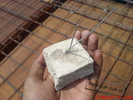

لتامين الغطاء الخرساني لحديد التسليح cover هناك عددة طرق ومنها الخرساني(المصنع في الموقع او مسبق الصنع) او البلاستيك .....,ويمنع استخدام حديد التسليح ك spacer لتأمين الغطاء الخرساني .
ويعتمد استخدام الانواع spacer على عدة عوامل :
  • وزن حديد التسليح (الاقطار) فالكبيرة منها وخصوصا للرافت او الكمرات نضطر الى استخدام الخرساني منها .
  • نوع السطح الخارجي للخرسانة ..ففي حالة السطح الاملس fair face نضطر لاستخدام البلاستيك والخرساني لمنع ظهور البقع الخرسانية للبسكوت وخصوصا عندما يكون سطح الخرسانة نهائيا (بدون معاجة او دهان).
  • مكان وضع البسكوت (جانبي او سفلي) يتطلب وضع النوع المناسب
  • نوع المشروع

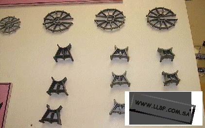

من الاخطاء الشائعة في التنفيذ استخدام البسكوت space البلاستيك الحلقى لحمل الحديد الافقي (البلاطات، الكمرات ، الاساسات) فهي ضعيفة ولا تتحمل وزن الحديد ويستخدام الحلقي فقط لجوانب الشدة الخشبية (جانب الاساسات، الاعمدة ، جانب الكمرات).
احدى الانواع المستخدمة في رفع الحديد الافقي
