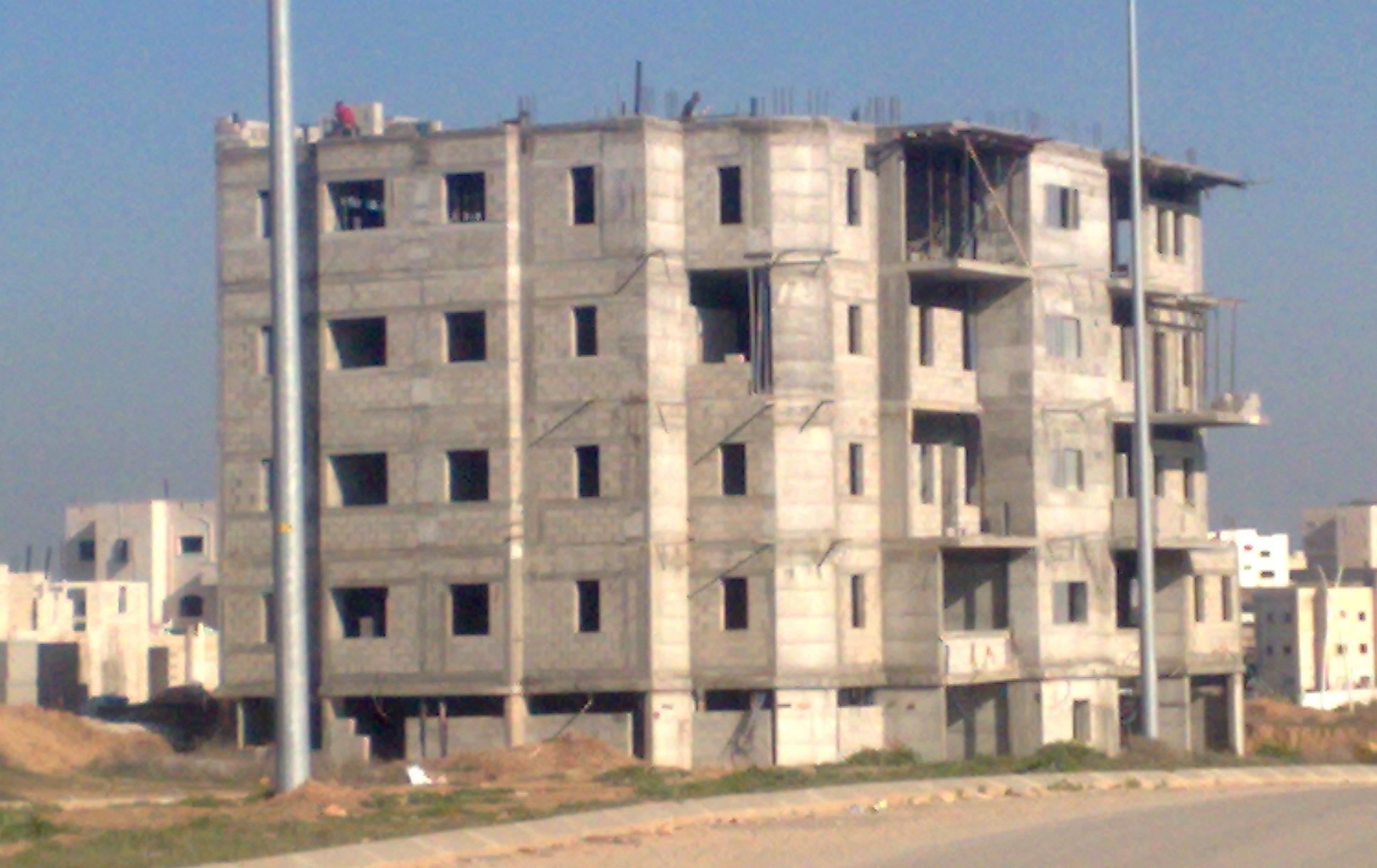

السلام عليكم ما رايكم في هذه المبنى
سماكة السقف 20 سم تم تنفيذ المبنى خلال فترة 5 شهور والخشب كان جديد, تم حفر خوازيق الاعمدة 12 متر تحت الارض, مساحة المبنى الكلية 2000 متر 10 شقق, تحتوي كل شقة على غرفة امان من الخرسانة المسلحة 20 سم شبكتي حديد من كل الجهات للحالات الطارئة حريق زلازل
يوجد ميلان في سقف القبو الطابق الاول نتيجة خطأ عمود تم صبة اقصر من بقية الاعمدة
بعض الاعمدة في القبو بها بعض القليل من التعشيش الخارجي البسيط الحصى ظاهره
تم وضع البلك خرساني الثقيل 20 سم في الطوابق العلوية قبل القبو
بالمخطط القبو ارتفاعه من صبه الارضية لاسفل السقف 2.50 متر وتم عمله 2.90 متر
سمك الاعمدة بالمخطط 20 سم وبالواقع اقل سماكة من اجل تلبيس حجر الزينة
بناء على رغبة المالك المقاول قام بترحيل بعض الاعمدة في الطوابق العلوية وترحيل اعمدة وتغير مسارها فوق الاعمدة المرحلة وعمل فوقها بروز 2 متر
خرسانية التغطية قليلة نصف 1 سم على بعض اسياخ الاعمدة في الطوابق العلوية
يوجد هبوط بسيط في سقف الطابق الثالث فوق الاعمدة المرحلة وكانه انكماش نتيجة عمودين اقصر من البقية
