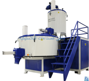

في البداية ممكن يكون الخامات ريسايكل او بيور لو ريسايكل طبعا هنبتدي بالكسارة
بعد ذلك الطاحونة وذلك للتنعيم وتحويلها للبودرة وايضا حتي لا يكون حمل على الاسكروه
اما لو الخامة بــــيـــــور
فسوف تخلط الخامات بنسب معين
وتوضع فى الخلاطة
بعد ذلك نضع الخامة المخلوطة فى السايلو للتخزين
ثم بعد ذلك تتوجه من سايلو التخزين الى ماكينة تشكيل الالواح
طبعا الماكينة عبارة عن
الاكسترودر مع السخانات والاسكروه لفرم وتقطيع الخامة
طبعا بعد ذالك القوالب و Calibration platform
وذالك للتحكم فى شكل وعرض وسمك المنتج
بعد ذالك الجرار لسحب المنتج الى المنشار لتقطيع المنتج على حسب الطول المراد به او مواصفات المصنع
هكذا اصبح المنتج عبارة عن الواح بلاستيكية
http://plasticindustries.net/up/do.php?img=399
