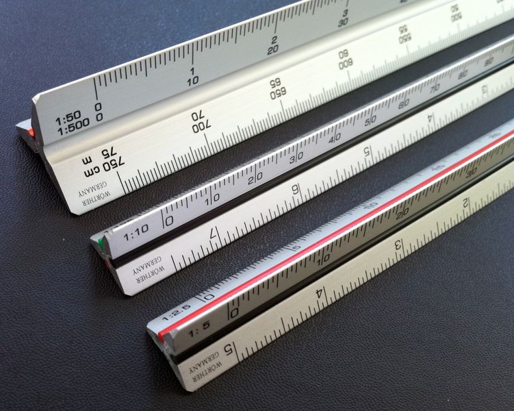

  • سلام عليكم استاذ ممكن شرح بسيط حول استخدام مسطره سكيل من 1:50. اكون شاكره لك ��
    هي مسطرة صممت لتصغير المبني 50 مرة
    ولذلك.... لأرجاع البعد الصحيح
    بضرب البعد في 50
Arch Amir
23 يونيو 2014
16
4
لو حضرتك عاوزه تعرفى يعنى ايه scale 1:50 يعنى ال1 سم فى الرسمه بتاعتك بتساوى 50 سم فى الموقع معنى الكلام دا ان ال2 سم فى الرسمه بتاعتك بتساوى 1م فى الموقع ......... لو عايزه تحسبى ال scale على المسطره يبقى ازاى افهمى كلامى كويس :
ال 100 عندنا رقم ثابت ............. لو بتشتغلى ب scale 1 : 50 هتقولى 100/50 = والرقم اللى يطلع هيكون بالسنتى هيطلعلك هنا 2 معنى كدا ان الواحد متر فى الرسمه scale 1 : 50 بيساوى 2 سم
scale 1 : 25 هنقول 100 / 25 = 4 يعنى المتر فى الحقيقه بيساوى 4 سم على الرسم
scale 1 : 20 هنقول 100/20 = 5 يعنى المتر فى الحقيقه بيساوى 5 سم على الرسمه
اتمنى انى اكون أفدتك وشكرا ^_^
