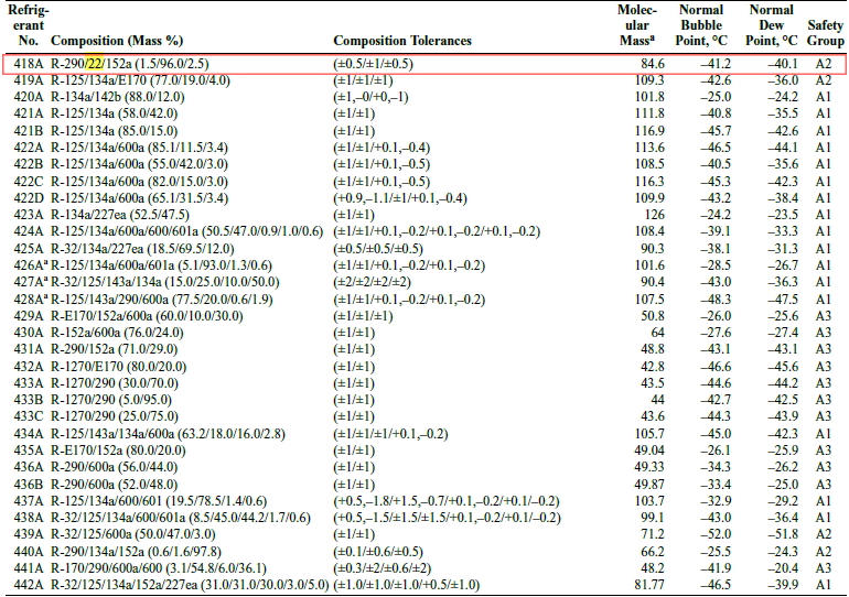

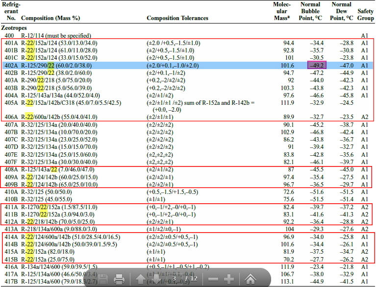

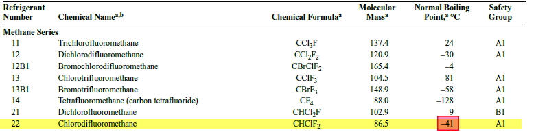

ان درجة غليان غاز R22 هي 41- كما موضح ادناه
اما غاز R402A درجة غليانه 49.2- ويدخل في تركيبه R22 كما موضح ادناه
وجميع الغازات التي يدخل في تركييبها R22 موشرة باللون الاصفر للتوضيح
