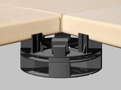

يتم تركيب البلاط الاسمنتى فوق البولتسترين (مع طبقةحصى gravel او بدون طبقة حصى) وذلك بالطريقة الجافة Dry Fixation اي بدون مونةmortar او لاصق grout=adhesiveوتكون حلول البلاط joints مفتوحة وبعرض بحدود 8-10مم للسماح للمطر بالمرور من خلالها الى المصارف Floor Drains ويتم تثبيت البلاط بواسطة قطع خاصة Paver Pedestal System.
للمزيد
images
احدى اشكال القطع الخاصة لتثبيت البلاط الاسمنتي بالطريقة الجافة
