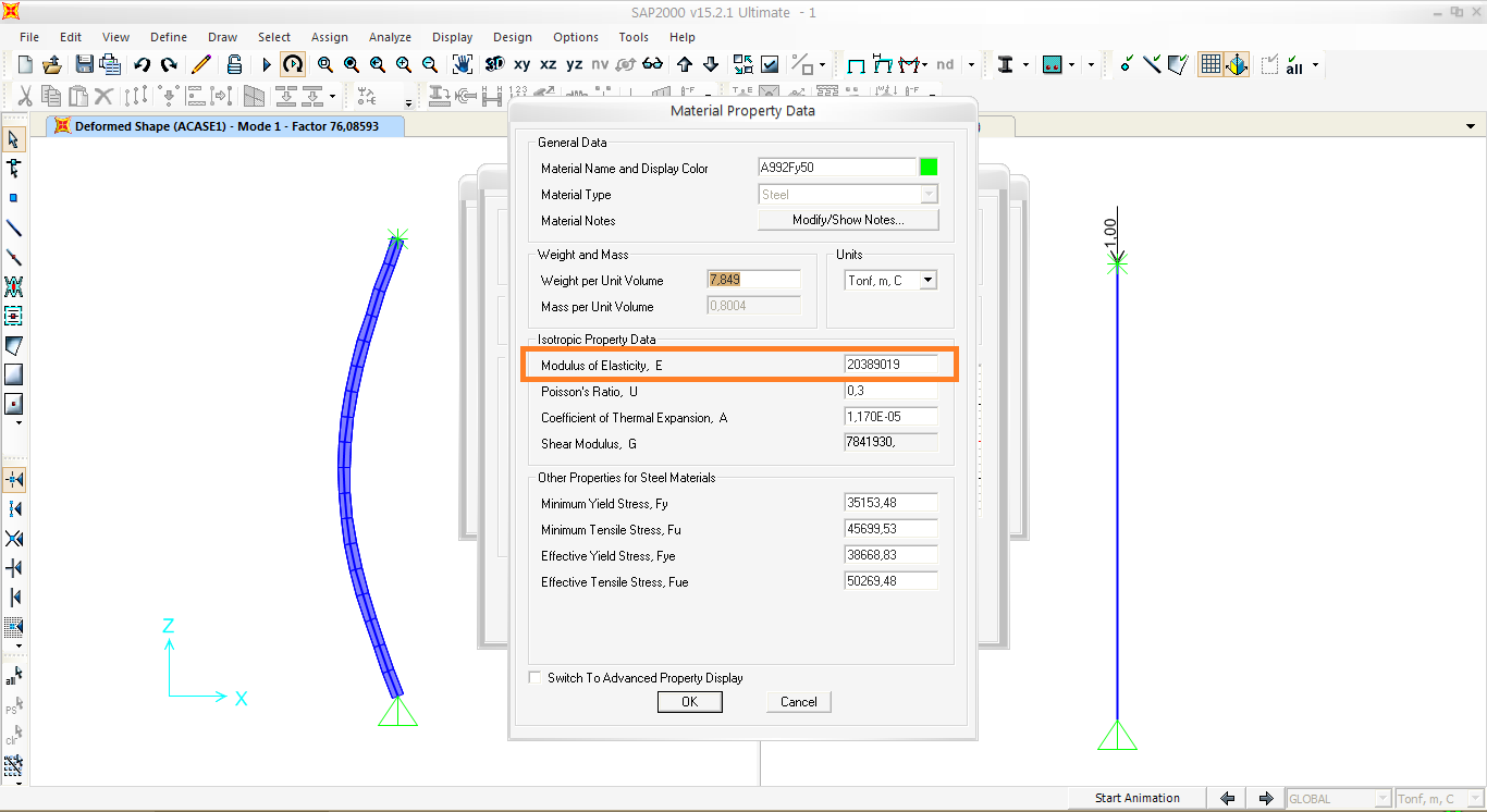

ولقد حاولت افهم لماذا تختلف قيم الحمل المسبب للانبعاج معي في الساب عن معادلة اويلر
ردا علي سؤال بخصوص الفاكتور الذي يظهر فهو معامل يتم ضربة في قيمة الحمل حتي تحصل علي الحمل الحرج ( سؤاء كان اكبر او اقل من 1 الصحيح ) او ( سالب فمعناه ان القوي المطبقة شد وتحتاج لتغير الاتجاه لتسبب الانبعاج )
الحمل الحرج = قيمة الحمل المطبق*الفاكتور
من خلال القطاع المعرف اتوماتيكيا من قبل البرنامج
Pcr = pi^2*EI/(KL)^2
k=1
L = 12 m
Pcr=91.83 Ton
but program calculation
Pcr = 1*76.08=76.08 Ton
فلماذا الاختلاف هنا؟
اما بالنسبة للمودات 2 و 3 .. الخ للانبعاج فهي تعبر عن وجود مقاومة في الاتجاه العرضي وبالتالي اصبح الطول اقل وبالتالي اصبح الحمل الحرج اكبر..لكن ما يهمنا فقط هو المود الاول لانه الاقل حملا ( طبعا في كل اتجاه X و Y )

هناك خطأ مني في ترك الوزن الذاتي مفعل
عذرا علي ذلك
فلقد جربت هذه المسألة عدة مرات ولكني كنت انسي ان اصفر الوزن الذاتي كل مرة :D
جميل
بعد تصفير الوزن ظهر الاتي
factor = 91.48
so,Pcr = 1*91.48 = 91.48 Ton
Hand calculation as mentioned before
Pcr = 91.83 Ton
so it's nearly identical

اولا : اود ان اوضح ان عدم تقسيم العنصر يعطي نتائج غير صحيحه بالمرة...لذلك يجب مراعاة ذلك في التقسيم
في المثال السابق عند ترك العمود دون تقسيم اعطي الحمل = 111 طن ... لكن عند عمل تقسيم للعمود اعطي القيمه الصحيحه 91
