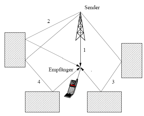

من خصائص موجات الارسال للتردد ما بين 900 ميجاهرتز و 2 جيجارهتز في الهواء أن لديها طول موجة ما يقارب 30 ) cmعند (1GHzو حوالى 15 ) cmعند . (2GHzهذه الموجات القصيرة نوعا و المشابهة للموجات الضوئية و تدعى الموجات الكهرومغناطيسية , ولكن الفارق في طول الموجة التي تقارب . 0,0005mmموجات الارسال و التي تصدر من برج الارسال تنتشر في الهواء في البداية على شكل خطوط مستقيمة وفي حال اصدامها بأسطح تستطيع ان تنعكس آما هو الحال في حال سقوط الضوء على سطح مرآة. ولكن على عكس الموجات الضوئية فانها تستطيع تخطي المعادن أي الاجسام المعوقة لاستمرار الانتشار حتى لو تلاشت , فهذا يتيح على سبيل المثال الاتصال من داخل المباني , الى جانب الانعكاس على السطوح يوجد ايضا ظاهرة الانتشار , فهذا يحدث في حال سقوط الموجات على زاوية المباني , ففي هذه الحالة تتكون عند نقطة الانحناء على الزاوية , نقطة جديدة تمثل برج الارسال وذلك لان نقطة الانحناء تعيد ارسال الموجات بجميع الاتجاهات على عكس نقطة الانعكاس على الاسطح المستقيمة والتي تعكس الموجات باتجاهات معينة , فعلى سبيل المثال , شخص يقف أمام برج الارسال و شخص اخر يقم خلف مبنى يحجب عنه رؤية برج الارسال , الشخصان يستطيعان الاتصال من الموبايل . بالنسبة للشخص الاول فهو يستقبل الارسال المباشر لمحطة الارسال الى جانب الانعكاس على سطح الأرض و الانحناء, فالهذا السبب يكون استقبال الموجات لديه قوي مقارنة بالشخص الثاني والذي يقف خاف مبنى ويستقبل فقط الموجات الناجمة عن ظاهرة انحناء الموجات على زاوية المبنى. هذه الظاهرة كما نرى ايجابية الا ان لها آثار سلبية و هذا ما سنراه لاحقا .
