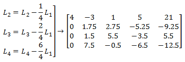

نجري التحويلات الأولى على اعتبار أن العنصر المحور هو العنصر في السطر والعمود الأول وهو الرقم 4.
في الشكل السابق، الطرف الأيسر يدل على التحويلات التي قمنا بها، حيث L يدل على السطر.
قمنا في هذه التحويلات بحذف أمثال x1 من جميع المعادلات التي تحت السطر رقم 1.
نلاحظ أن المحور هو العنصر الأول في السطر الأول وهو الرقم 4 والذي قمنا به أننا طرحنا من كل سطر (بعد سطر المحور)، طرحنا منه السطر الأول (سطر المحور) مقسوماً على المحور (الرقم 4) مضروباً بالعنصر الذي في نفس السطر الذي نريد إجراء التحويل عليه والموجود أيضاً في نفس عمود المحور.
فمثلاً العنصر في السطر الثاني والعمود الرابع من جملة المعادلات الأساسية وهو -4 ، نجري عليه التحويل المبين أعلاه كما يلي:
L2 = L2 - 1/4 * L1 => -4 – 1/4 * 5 = -5.25
قد يبدو الكلام معقداً، ولكن بالعودة إلى الشكل السابق والنظر إلى التحويلات وبالتأكد يدوياً يمكن فهم الفكرة بسهولة.

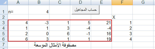

أو ربما في برامج أخرى يكون الإدخال بشكل مباشر كما سنقوم الآن:
سنقوم في الخلية B2 من صفحة إكسل بإدخال عدد المعادلات، وسنقوم بإدخال مصفوفة الأمثال الموسعة ابتداءً من الخلية A3 ومن الضروري الالتزام بهذه الخلايا (إلا إذا قمنا بتعديل البرنامج).
راجع الشكل لمزيد من التوضيح.
بالضغط على زر "حساب المجاهيل" يقوم البرنامج بحساب قيمة المجاهيل وعرضها في عمود مستقل بعد مصفوفة الأمثال.
أما البرنامج خلف هذا الزر فهو:
إن الأمر ReDim يقوم بتعريف أبعاد المصفوفة أو الشعاع.
أما السطر On Error Resume Next، فهو يخبر Visual Basic بأنه في حال حصول خطأ تابع إلى الخطوة التالية وخزن رقم الخطأ في الكائن Err.
لذلك نختبر الخاصية Value لهذا الكائن، فإن كانت صفر، فإنه يوجد حل ويقوم بطباعته، وإلا فإنه يظهر رسالة تفيد بأنه لا يوجد حل.
انتهى بعون الله، وأرجو أن أكون قد وفقت في الشرح.
