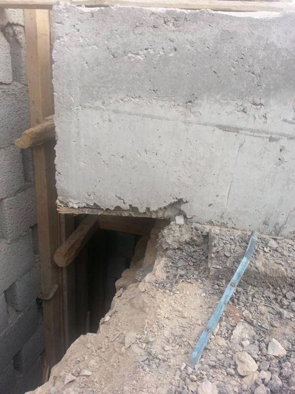

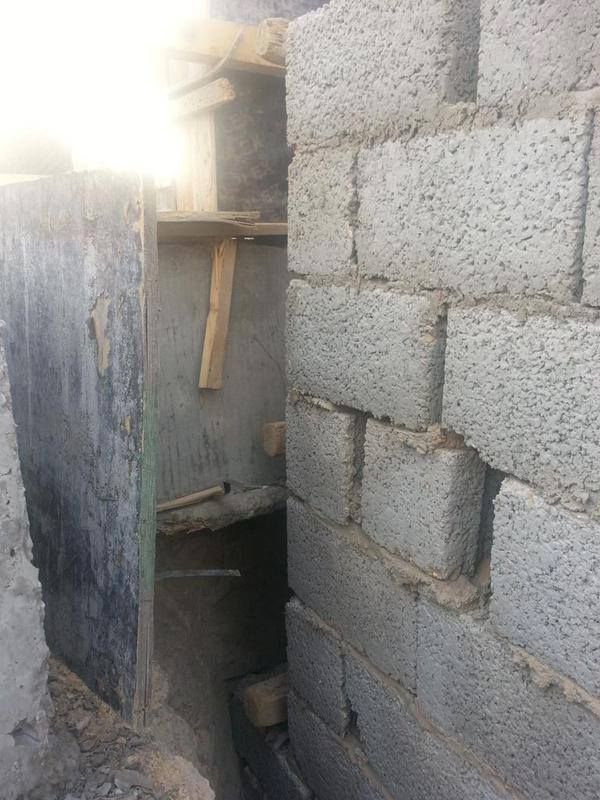

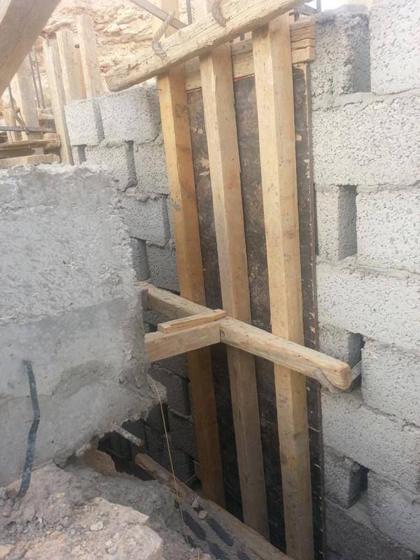

مشكلة منتشرة بكثرة
التأسيس على الهاوية (القواعد المعلقة)
كيف يمكن حلها ؟
لو اجينا بالخطوة:-
اولا ان المبني يعتمد على نوعيه التربة وقدرة تحملها وبذلك يتم الانشاء الخرساني وكل خطوة تعتمد على اللي قبلها
واكبر جريمة ان يكون الهبوط تحت القاعدة لانو هادي القاعدة قد تؤدي الى انهيار مبنى بكامله حسب موقعها وحسب توزيع الاحمال لها
قد يكون هناك بعض الاراء بان يصب تحتها خرسانة او دعم من نوع فضائي من كوكب المريخ ولكنه حل مؤقت لايعطي نتيجه
من رايي الشخصي ازاله القاعدة واعادة التأسيس من حيث التربه والقاعدة والكلفه يتحملها المقاول والمهندس سواء
والله اعلم
ردم بالرمل و الماء
