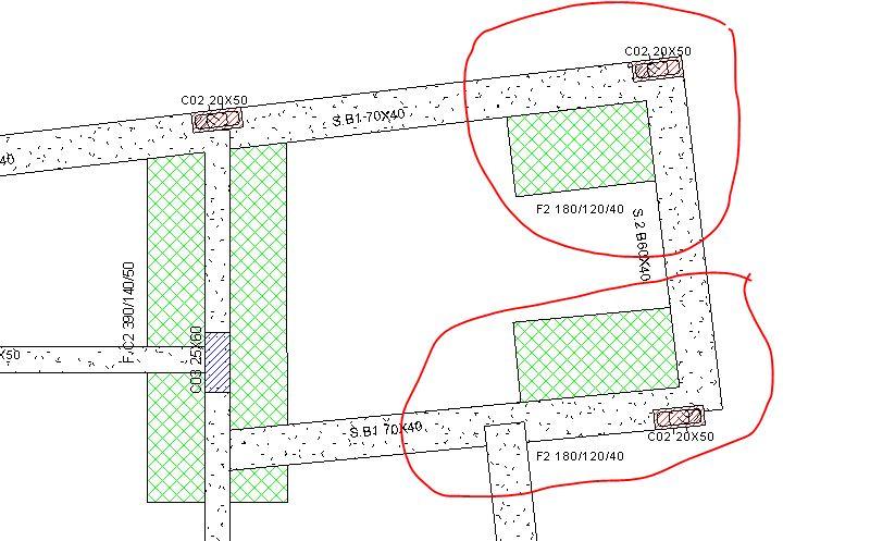

كيفة طريقة تصميم قاعدة جار ركنية كم في الصورة
بحيت ان القاعدة الجانبية قاعدة جار ركنية والقاعدة الامامية قاعدة جار
والقاعدة الجار الركنية التانية ليس مقابله عمود
وهل يكون تسليح قاعدة الجار الركنية من الاسفل فقط مثل القاعدة الجار ليست ركنية ام تسليح من سفلي وعلوي
والاحمال على الاعمدة الخاريجة الركنية 23طن و42 طن

هل لا يوجد من يعطنى الحل

الحل لديك في الصورة التى ارفقتها .. فقط قم بعمل حساباتك لاستخراج التسليح اللازم
اذا كان ينتابك القلق اعمل قاعدة مشتركة للاعمدة الركنية + شداد كماهو الحال في قواعد الوسط وان كنت ارى ان الاحمال لديك ليست عالية .
