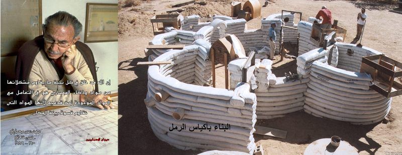

مباني أكياس الرمل....أو أكياس الأرض...Earth bag
898
حسن فتحي قال...
أن الله قد خلق في كل بيئة ما يقوم مشكلاتها من مواد....
وذكاء المعماري هو في التعامل مع المواد الموجودة تحت قدميه
لأنها المواد التي تقاوم قسوة بيئة المكان....
هل هذا الكلام له علاقة بي أكياس الرمل...أو كما يسميها مبتكر الفكرة
ومطبقها...أكياس الأرض...أو Earth bag
لأنها تملء من طبيعة الأرض التي سيقام عليه المبني
بغض النظر أذا كانت رملية...هشة....طمييه....أو أي نوع اخر...وحتي ممكن أن تملء بكسر المباني....
لي سؤال....إذا أتتك فرصة للمشاركة في تنفيذ مبني بتلك الفكرة.....
من واحد هنا بالصفحة...أو عرض من أي شخص ...لتصميمه وتنفيذه في أقل من أسبوع كتجربة....
لحساب التكلفة الأجمالية شاملة التصميم و البناء و التشطيب....و التمديدات المطلوبة صحية و كهربائية.....
في معسكر مجموعة عمل....في أقل من أسبوع...بإستضافتك خلالها....من أقامة و أكل و شرب....وربما مقابل بسيط....
هل توفق علي الأنضمام معهم؟!
وهل لو أنت لديك أرض وتريد ان تقيم عليها فكرة المبني.....والعكس...هل توافق علي أستضافة مجموعة العمل....وبعض المقابل المادي؟!
وهل يمكن أدخال عناصر من عمارة حسن فتحي في التصميم؟!
وهل يمكن أن تنفذ الفكرة علي دوريين في بعض الكتل؟!
وما هي فكرتك المقترحة بالنسبة لسقف الدور الأرضي في حالة الدوريين......ما هي الطريقة التي تناسب البناء و التكلفة المناسبة في رأيك؟!
وهل يمكن أن تضاف بعض الشبابيك الدائرية العلوية بالقبب أو بالقبوات...مع بعض رسومات الألوان عليها من الداخل للتجميل؟!
وهل هي أفضل من سكن العشش و الصفيح و العشوائيات؟!
وهل هنك ماكينة سعرها مناسب يمكن أستخدامها لضخ الرمال في الأكياس....في الأرتفاع الدوريين؟!
وهل لك رأي بالنسبة لمواصفات تلك الأكياس من واقع خبرتك؟!
أنا مشتاق أن أعرف تكلفة ذلك المبني بالكامل؟! ببلدنا.....
ساتركك مع بعض الفديوهات التي شارك بها المهندس المعماري الإيراني......وهو كبير في السن و المشاركين أيضا معظمهم سنهم أكبر من سن الشباب وأمرأة.....وقال يمكن تنفيذه في 24 ساعة عمل....برغم انهم بعضهم مهندسين و أمرأة وسنهم فوق سن الشباب؟!....
فيديو يشرح تكنييك فكرة المهندس الأيراني ....لمبني أكياس الأرض...ببساطة
وبجانب هذا الفيديو هناك العديد من فيديوهات التطبيقات الأخري بدول مختلفة.....باليوتيوب
