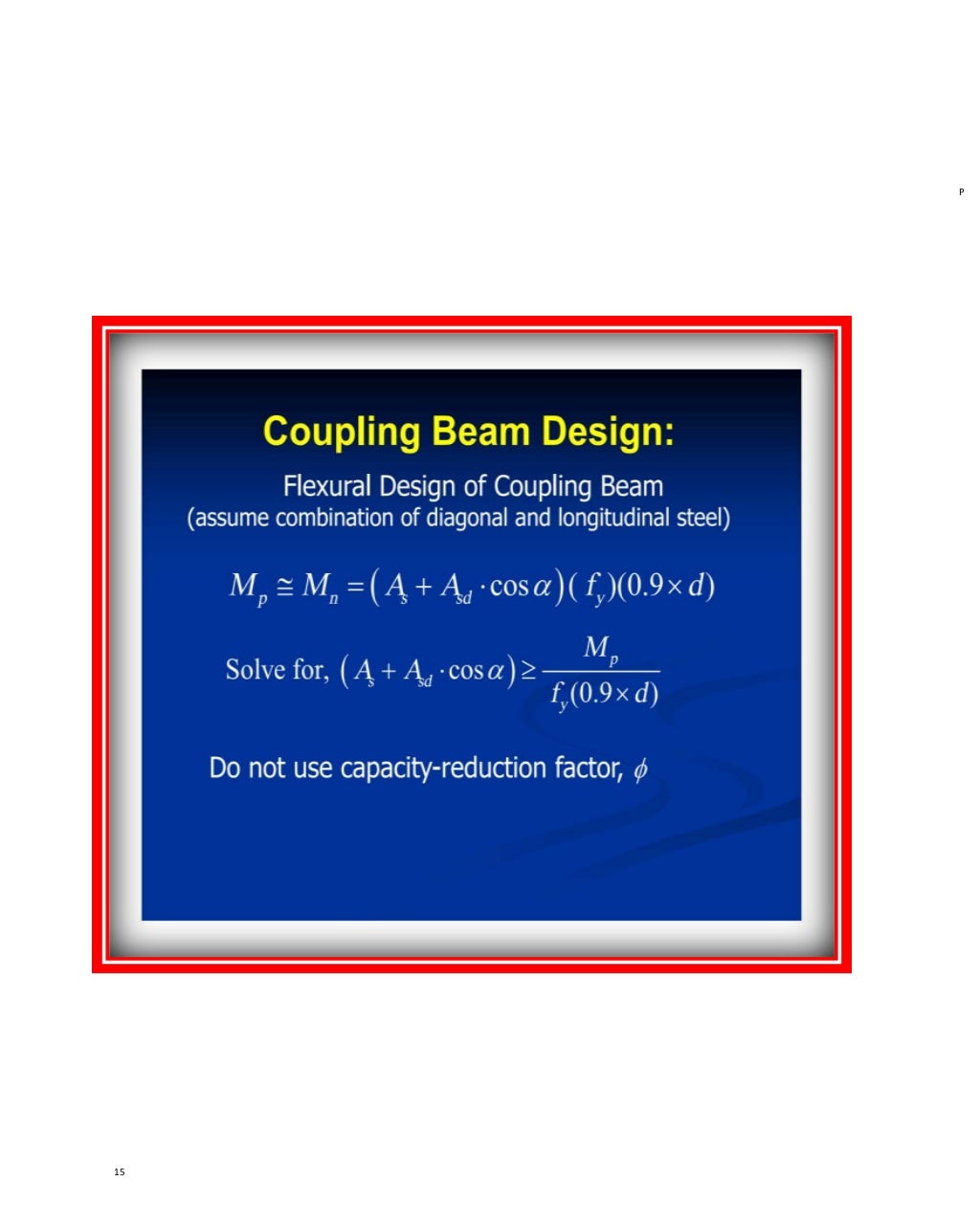

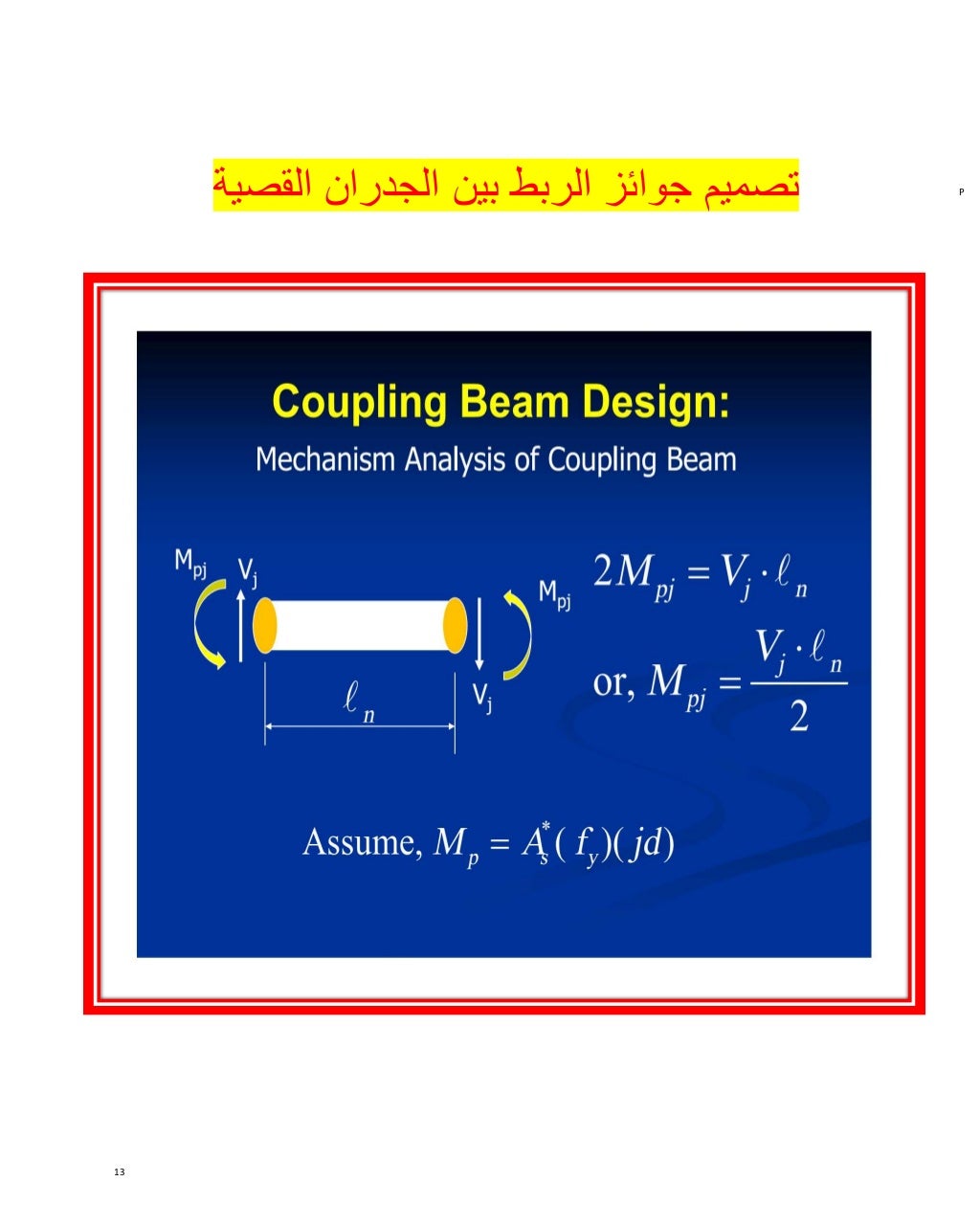

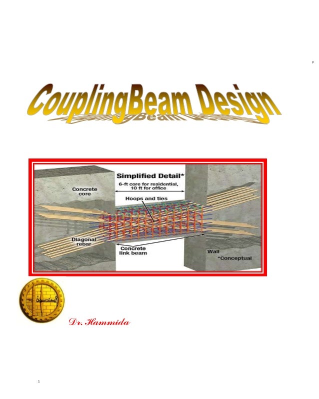

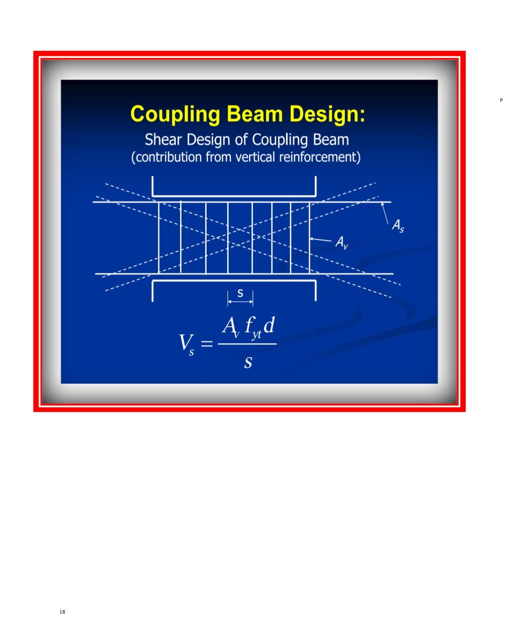

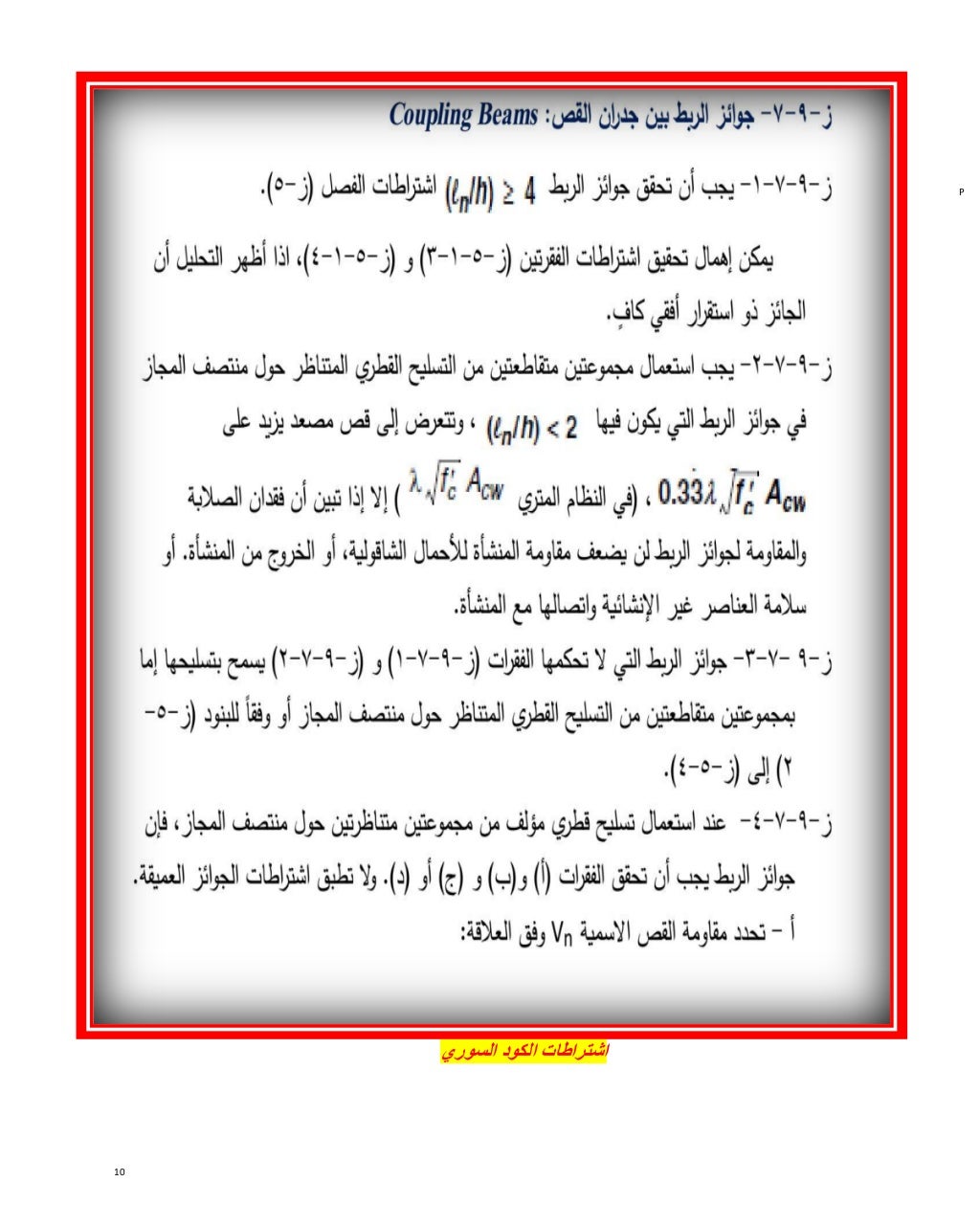

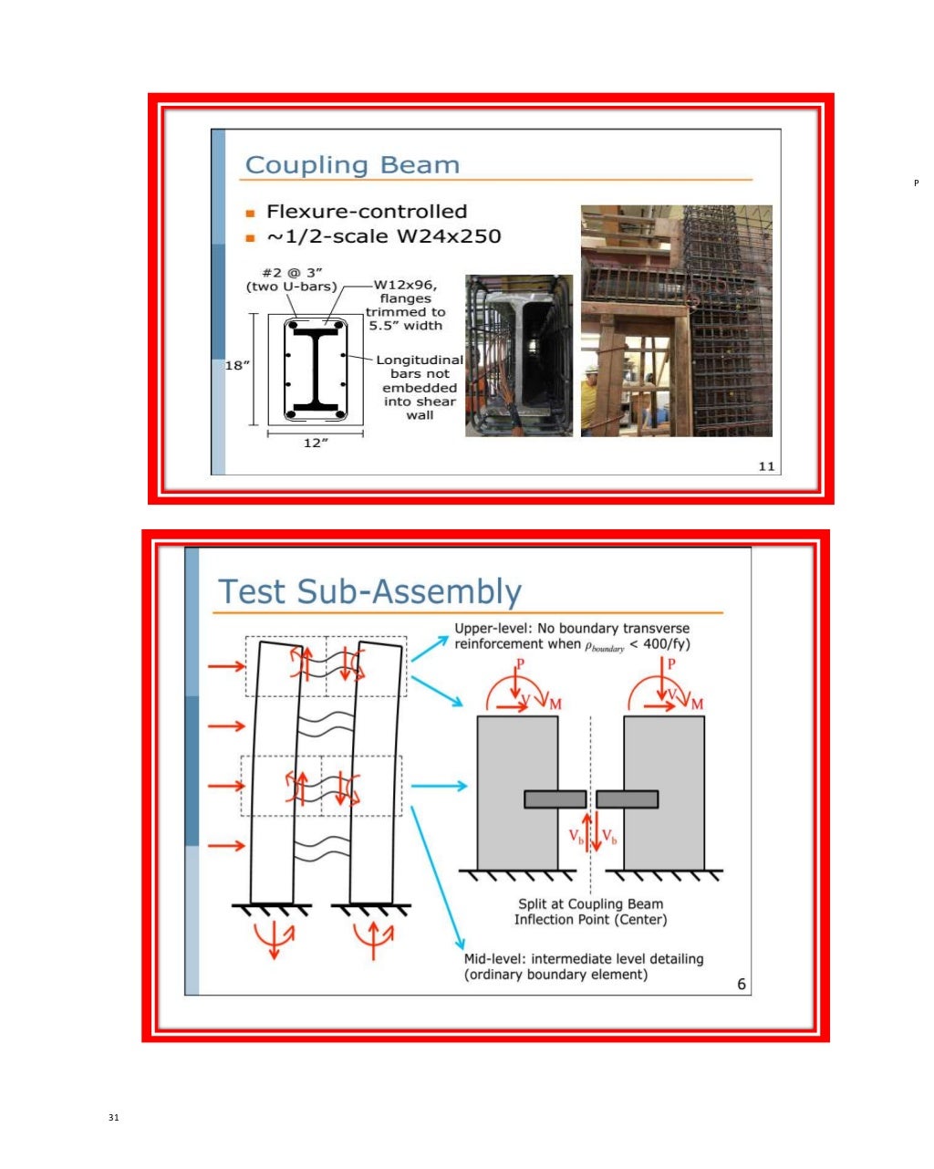

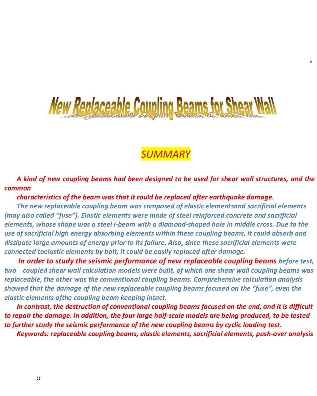

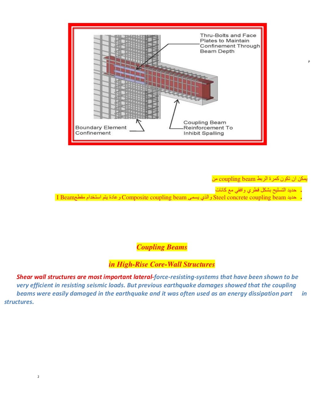

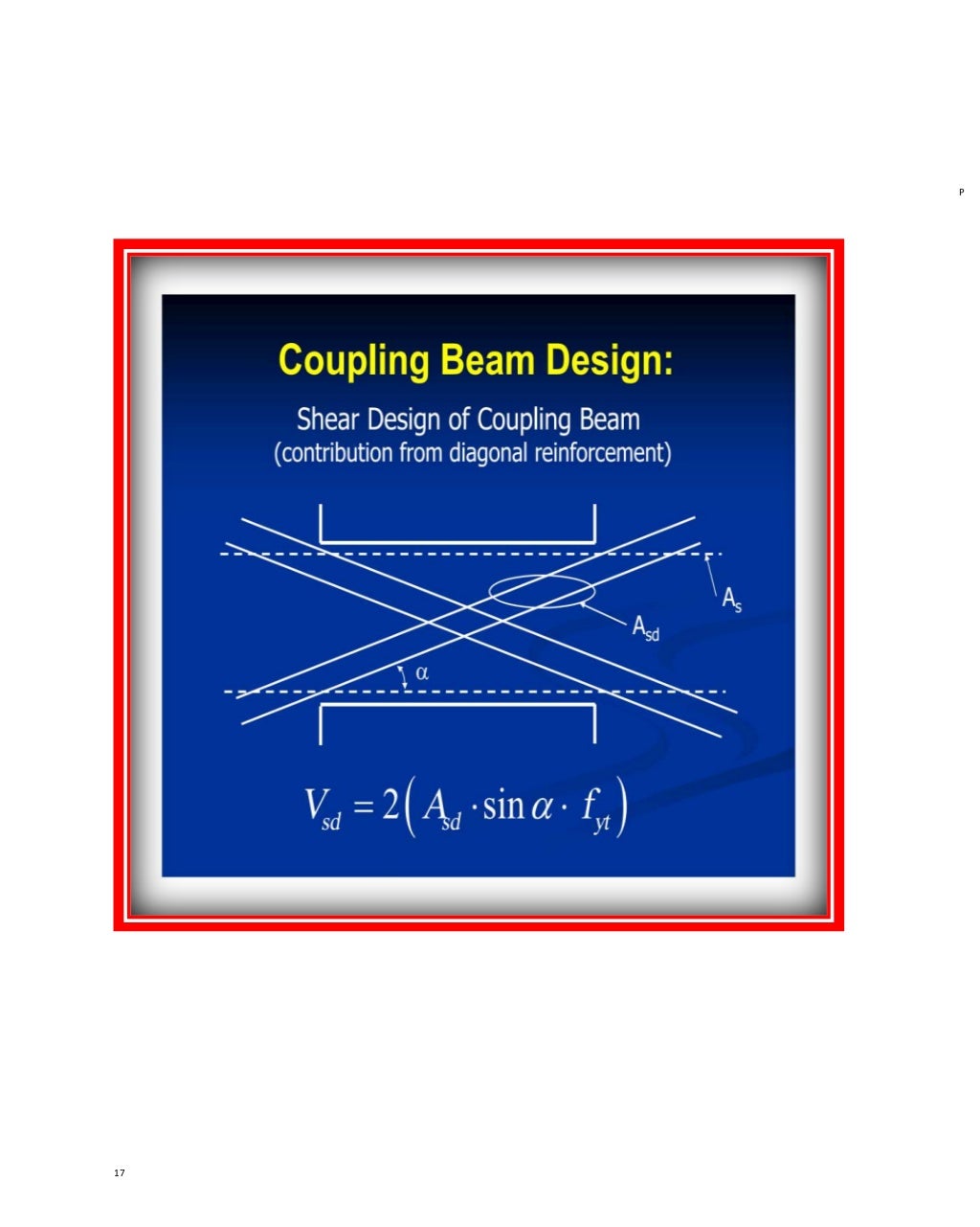

- مشاركة واشتراطات:

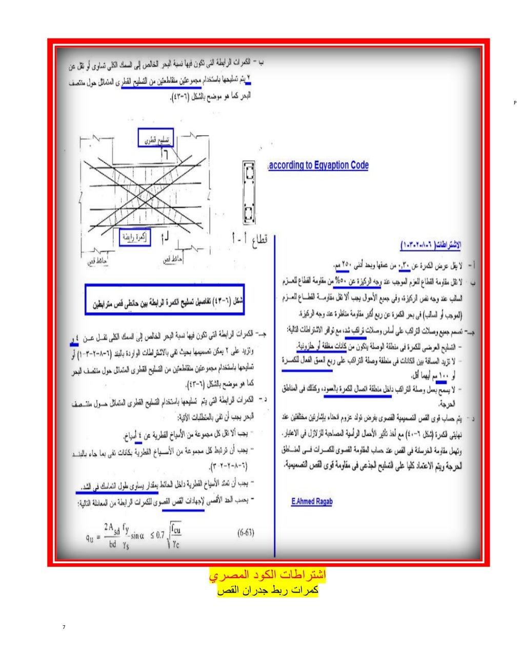

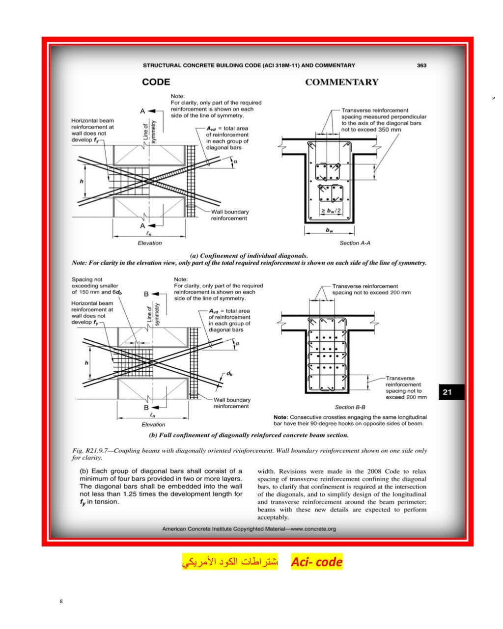

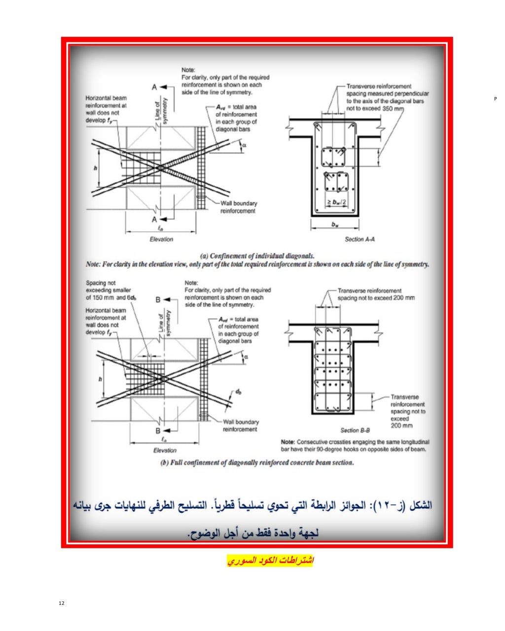

الكود المصري- والكود السوري- والكود الأمريكي Aci

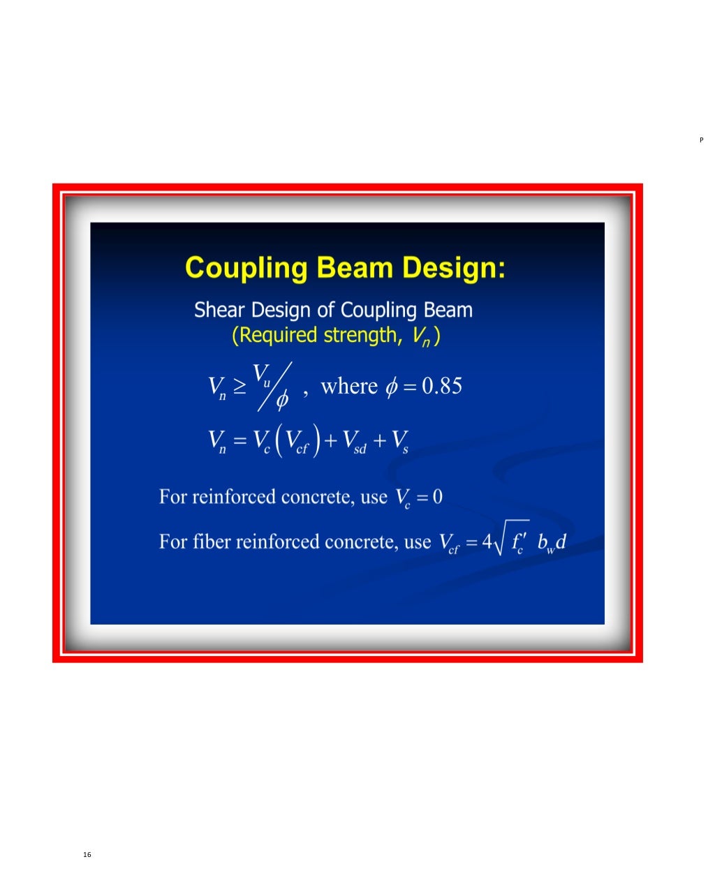

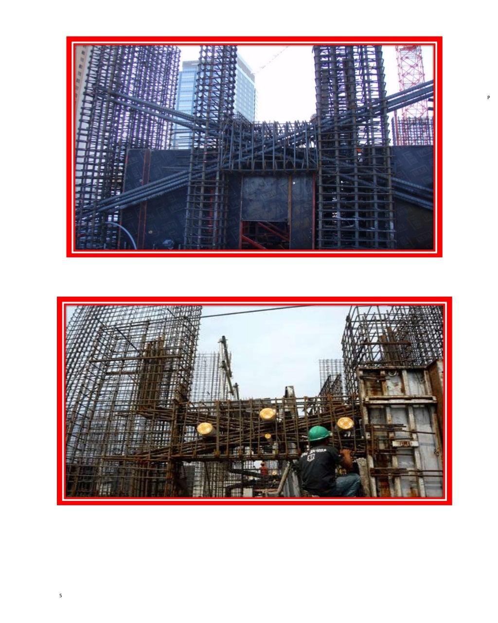

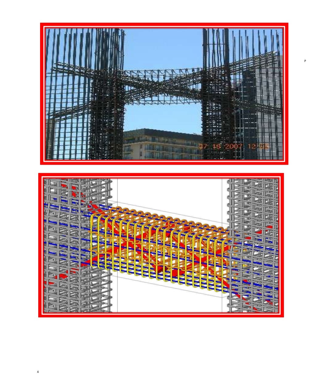

- متى يجب استعمال تسليح قطري مائل الى جانب التسليح الشاقولي
واهمال الخرسانة في مقاومة القص
اما لتواجد قوى شادة الى جانب قوى القص او تشكل المفصل اللدن

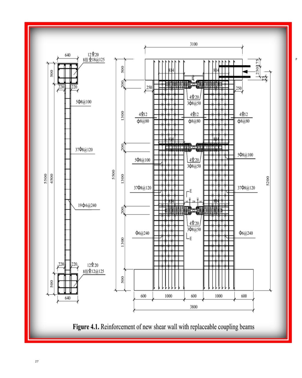

- تشكل المفاصل اللدنة في كمرات الربط في الطوابق السفلية
حيث موقع المفصل اللدن في الجدار
- امتداد التسليح في الجدار القصي يجب ان يستمر ما بعد
اعمدة النهايات boundary condition ولا يقل عن طول
التثبيت 50-60 مرة القطر
انظر ملف التصميم والاشتراطات :
