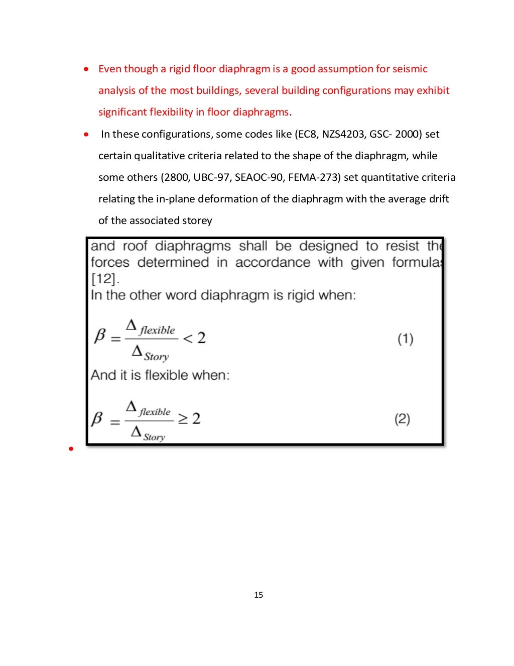

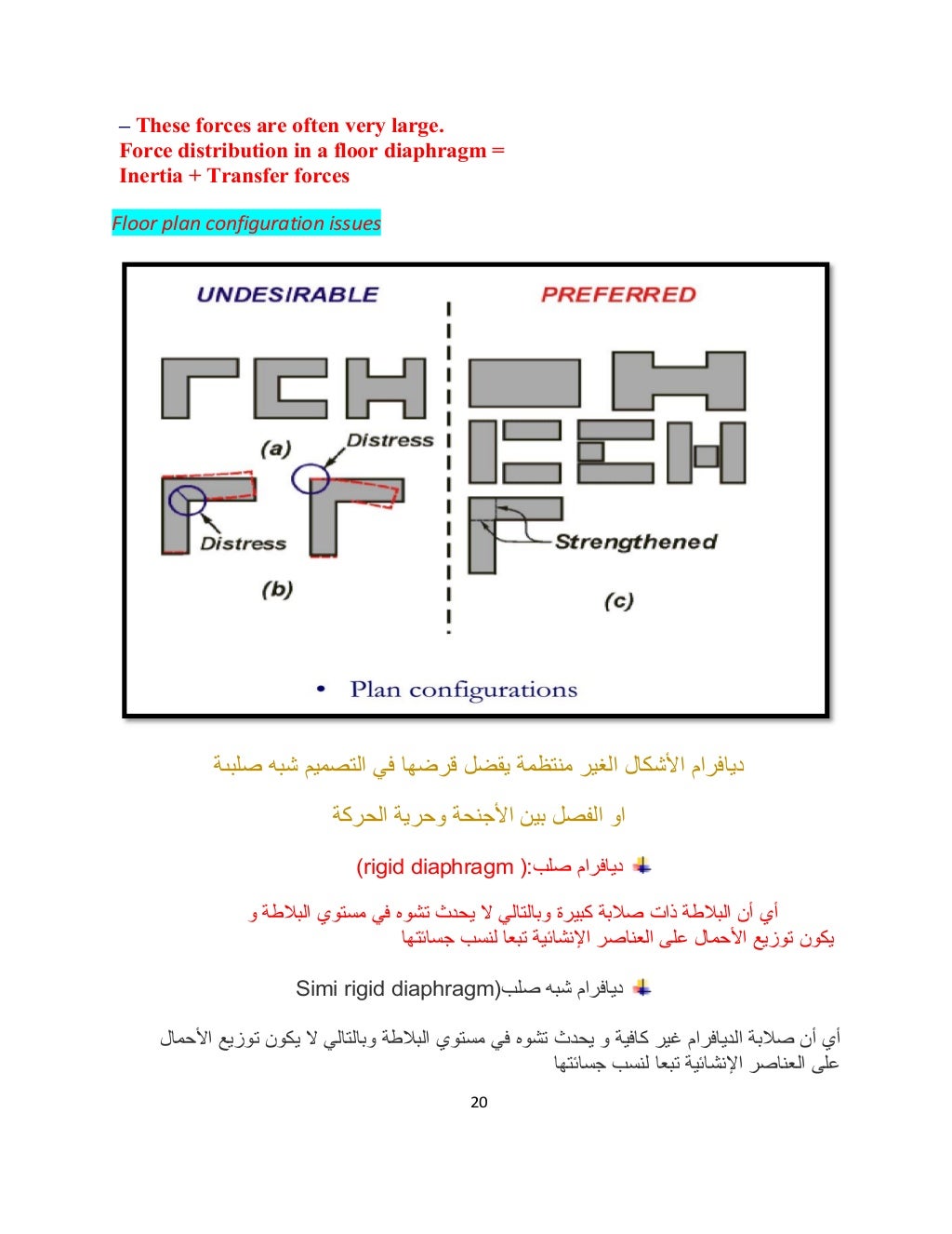

- Diaphragm For Seismic Analysis
- تصميم بلاطة الديافرام لمقاومة قوى الزلازل
- الفايل:
Rigid – Semi Rigid -Flexible -تصميم بلاطة الديافرام لمقاومة قوى الزلازل -Diaphragm For Seismic Analysis

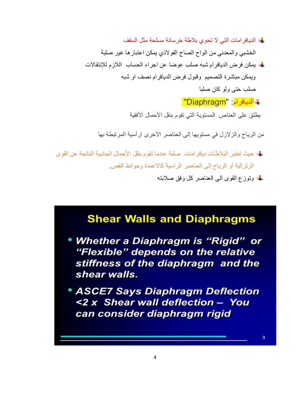

- بناء على الكود الأمريكي asce 7-10
- يجب زيادة اجهاد وقوى القص بمقدار 25%
- عند تصميم نقاط الوصل بين البلاطة والجدران
من مسامير القص في الانشاء المعدني المركب ستيل
وتشاريك قضبان التسليح الواصلة بين البلاطة وجدار القص
تحياتي
attachment.php

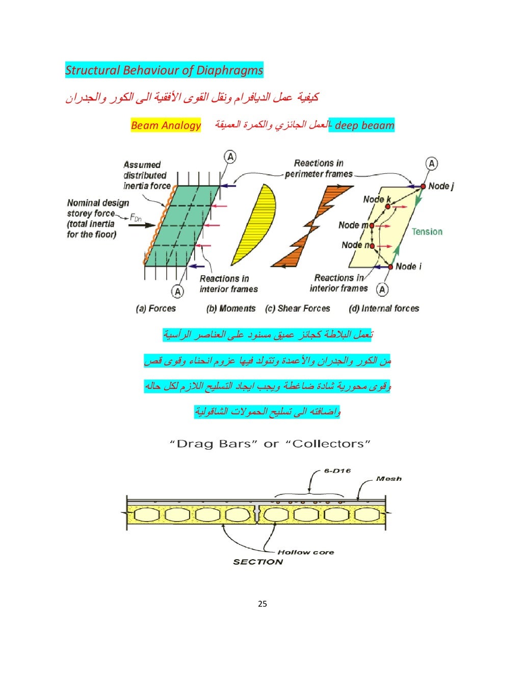

- EXAMPLE - ميثال؛
- رأينا في تصميم الزلازل البلاطة الديافرام لا تشارك في الزلازل
مع الحمولات الشاقولية DL , LL بل هي فقط تنقل القوى للعناصر الرأسية
- لكن يجب تصميمها في مستويها على حمولات الزلازل المنقولة وتأمين
السماكة والتسليح اللازم على الاطراف للعزم والقص وقوة الضغط المحورية
لتكون مقاومتها ومتانتها كافية لنقل قوى الزلازل الأفقية الى
العناصر الشاقولية من الكور وجدران القص والأعمدة وتحقيق الديافرام الصلب
- بعد ايجاد القص القاعدي الكلي وفق كود الزلازل المحلي
- نوجد مثلث القوى الأفقية لكل طابق من نشر القص القاعدي
على جميع الطوابق
- ثم مجموع قوى القص لكل بلاطة ديافرام لكل طابق
وتصميم تسليح الديافرام وعناصر النقل COLLECTORS
- انظر طريقة التصميم في الميثال رقم 1
وباقي الأ مثلة يمكن الرجوع الى الفايل
