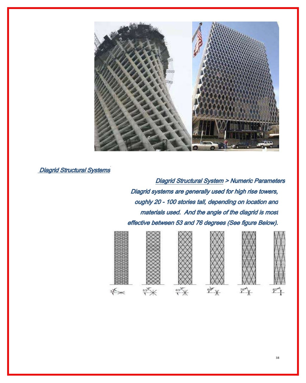

شكرا لك استاذنا د @د.م يوسف حميضة
- كم قيمة r لهذا النظام؟؟
- نظام الجمل الاطارات الشبكية يفضل استعماله
في الأبنية العالية وحيث تأثير الرياح هو الحاكم
عن الزلازال .
- في حال استعمالة لمقاومة الزلازل فيجب استعمال القيمة R
كجملة ثنائية مشتركة مع الجملة الداخلية
يعني اذا كانت الجملة الداخلية اطارات + كور جدران قصية
فيبقى العامل Rنفسه حيث هو يكافئ اطارات متصالبة او bracing
- في حال الجملة الداخلية اطارات مقاومة للعزوم والخارجية
diagrid شبكي يعتبر جملة ثنائية مشتركة اطارات خاصة+ bracing
-والعامل R اقل من اطارات لوحدها
- وعلى هذا العودة الى جداول الكود
واعتبار الجملة الشبكيةالخارجية ثنائية مشتركة مع الجملة الداخلية
وفق نوعها معدنية او خرسانة مسلحة كاطارات متصالبة
bracing
تحياتي

- قيمة العامل R اطارات شبكية اضلاع مائلة
1- في حال المشاركة مع جملة اخرى ثنائية
2- فى حال تواجدة كجملة شبكية خارجية منفردة
typically,steel diagrid framed systems are configured as a dual system
for the seismic force -resisting system and their response modification coefficients
(R-factors ) are selected from (5.5 to 8.0)without further justification since the systems are typically composed of exterior steel diagrid frames in combination with ductile reinforced concrete core-wall frames.
However,for a diagrid system that is not combined with a ductile core-wall frame as a dual system,the exterior diagrid frames become a standalone lateral force-resisting system.
This standalone seismic force-resisting system may be classified as a(“Bearing Wall System”) per UBC 97 (ICBO, 1997) code provisions, or as an “Undefined
System” based on the current ASCE 7-05(ASCE, 2005)provisions.
Therefore , as an undefined system,it is necessary to establish a methodology to
determine appropriate seismic performance factors using a
more rigorous and reliable procedure
