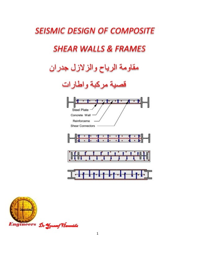

SEISMIC DESIGN OF COMPOSITE SHEAR WALLS & FRAMES
– مقاومة الرياح والزلازل جدران قصية مركبة واطارات
- تصميم جدران القص المركبة من الخرسانة المسلحة ومقاطع بروفيلات جاهزة
ستيل معدنية في مقاومة الرياح والزلازل- ابنية برجية عالية
- تصميم الأعمدة والكمرات الفولاذية المركبة والاطارات المقاومة للعزوم
وفق الكود المصري - والأوربي - امريكي
- تحقيق نظرية العامود القوي والجائز الضعيف عند تشكل المفصل اللدن
وتصميم العامود كعنصر مركب من الخرسانة المسلحة وبروفيل ستيل مدفون

شكرا جزيلا على هذا المجهود الرائع وجعله الله في ميزان حسناتك. اول مرة اعرف عن هذا ال system اذا تكرمت لى استفسار بسيط
بالنسبه لمعادلة حساب الNominal shear strength- الAs= Stiffened steel لماذا لايتم اخذ الخرسانه فى الاعتبار لمقاومة الاحمال الجانبيه والاعتماد عليها فقط as stiffeners.
شكرا
- قد تكون القوى شادة في الخرسانة
وتواجد المقطع المتشقق
وحيث الخرسانة لا تقاوم اجهادات شادة
