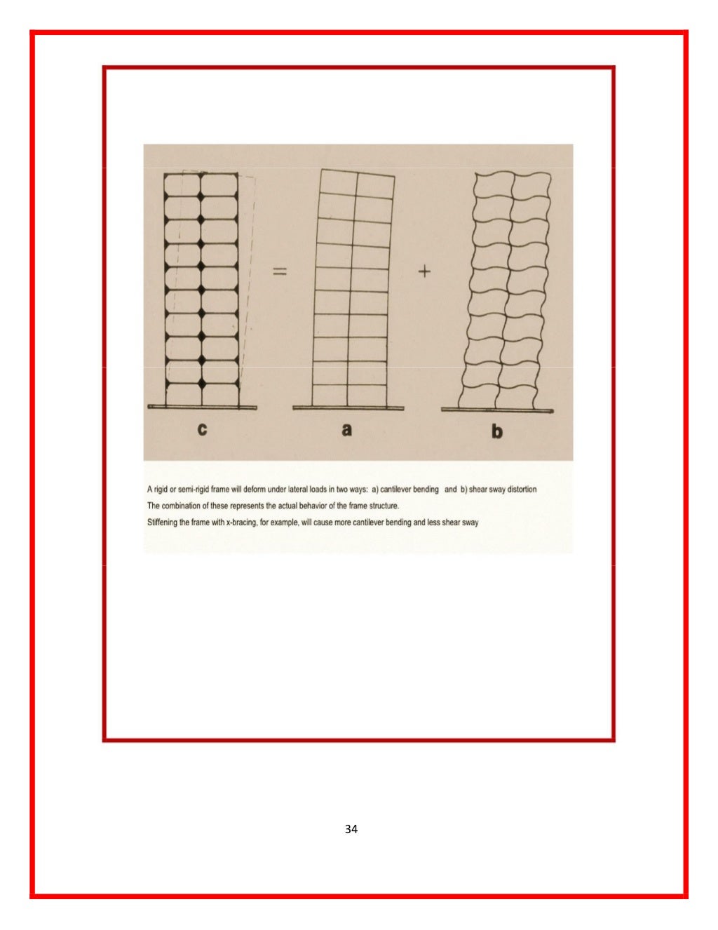

Frames bending moment diagrams for vertical and horizontal loading

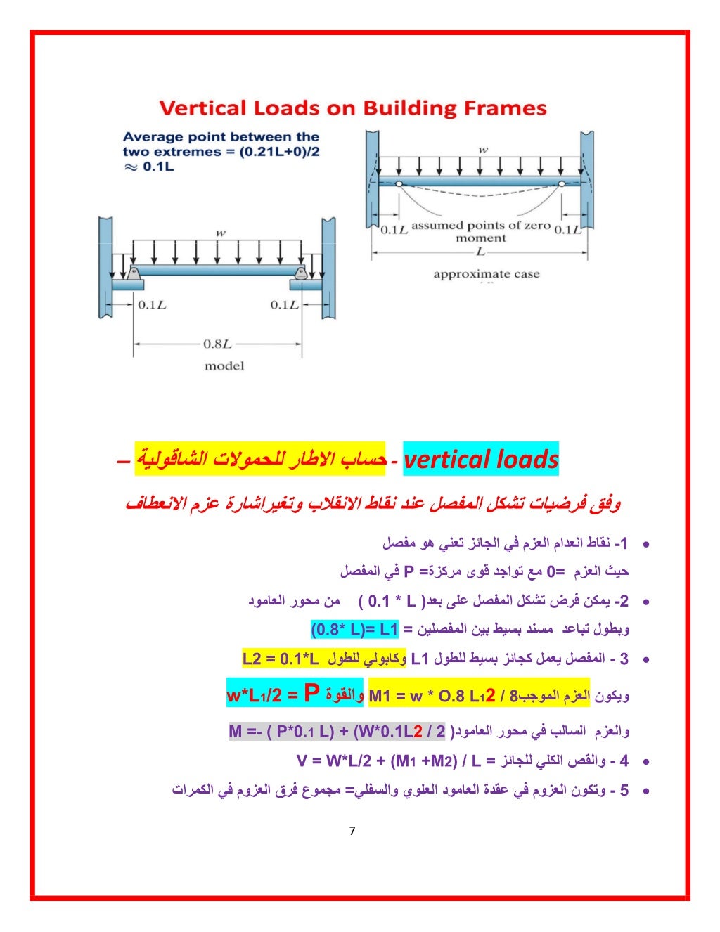

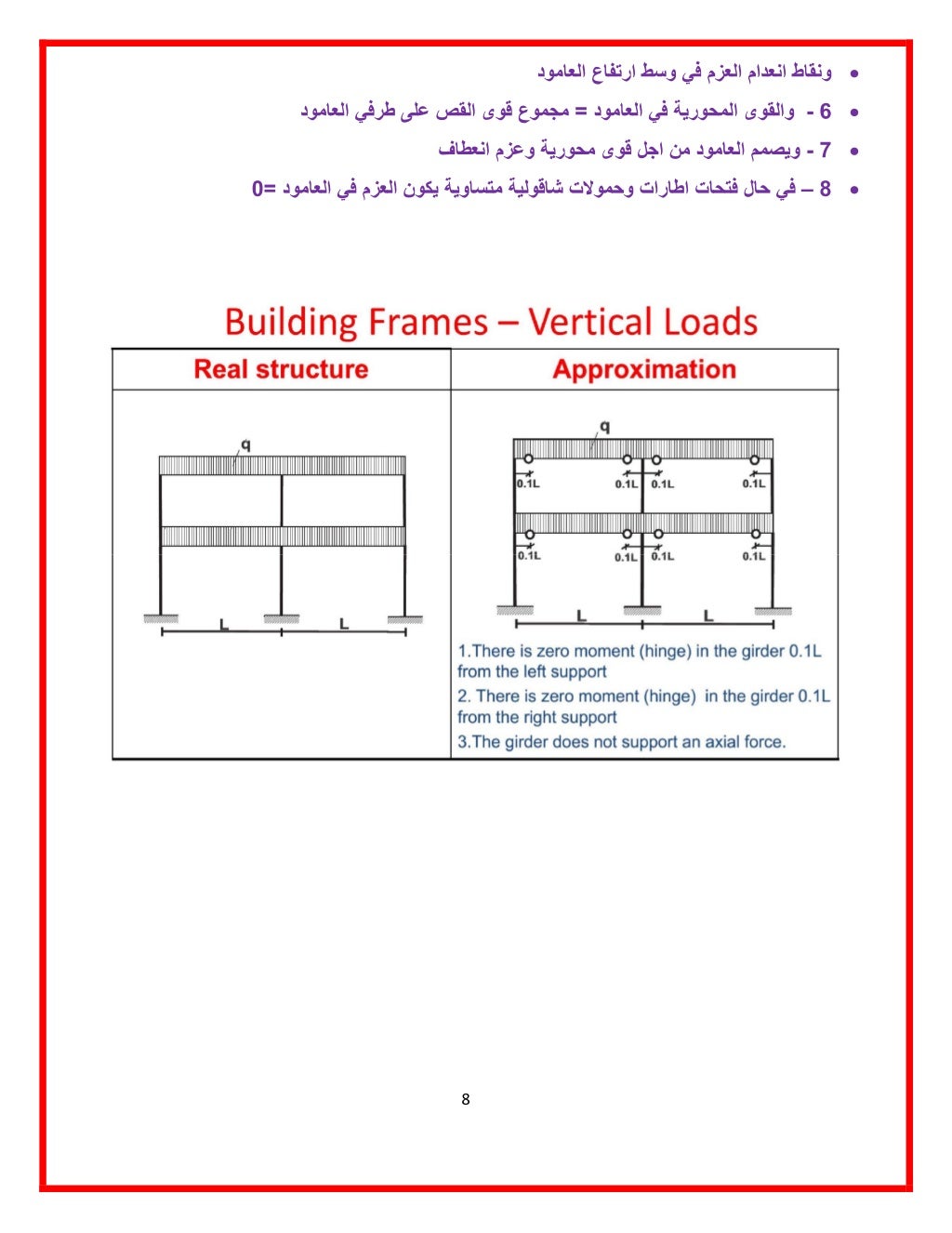

حساب الاطار للحمولات الشاقولية - vertical loads
وفق فرضيات تشكل المفصل عند نقاط الانقلاب وتغيراشارة عزم الانعطاف

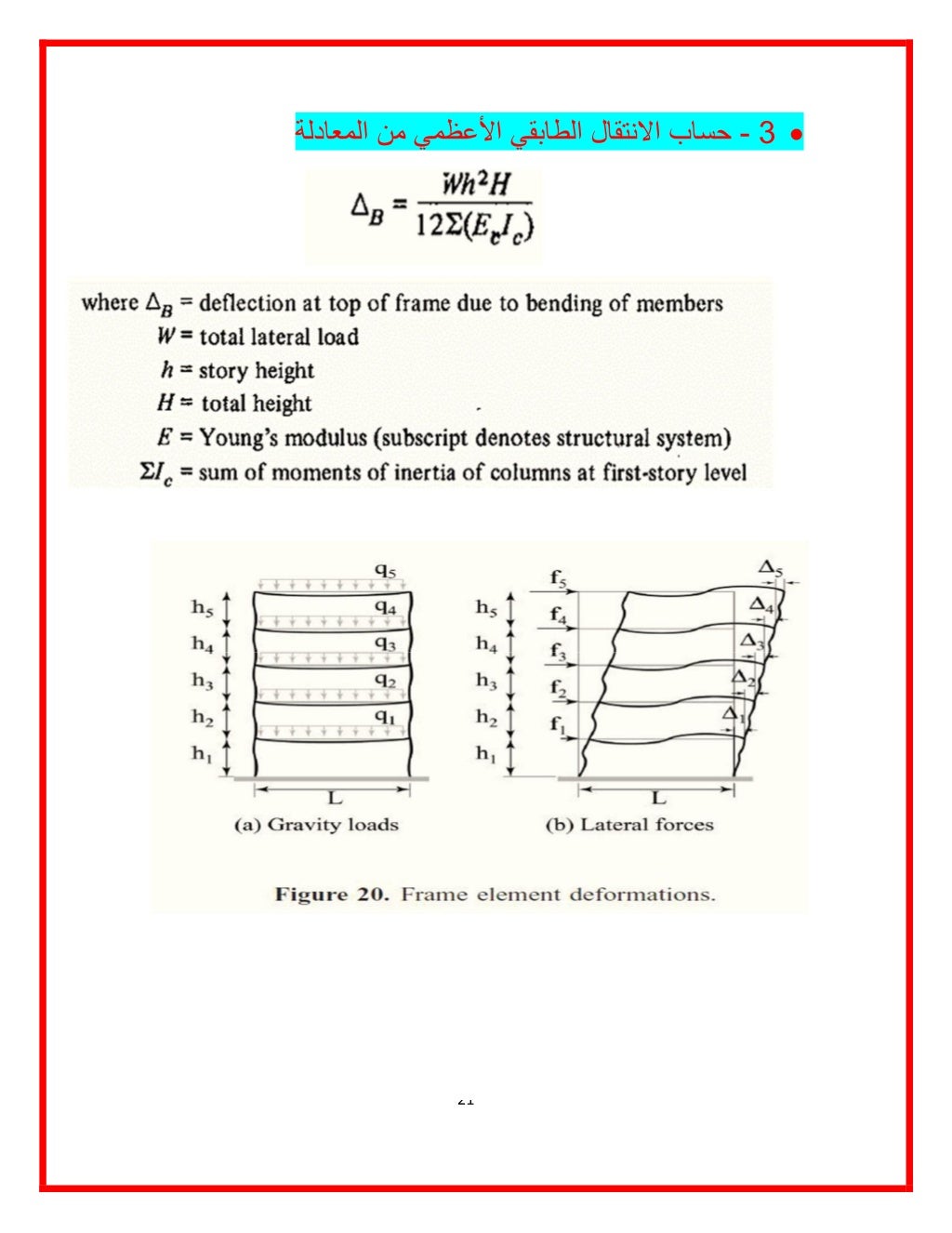

3 - حساب الانتقال الطابقي الأعظمي drift <= 0.025*h
